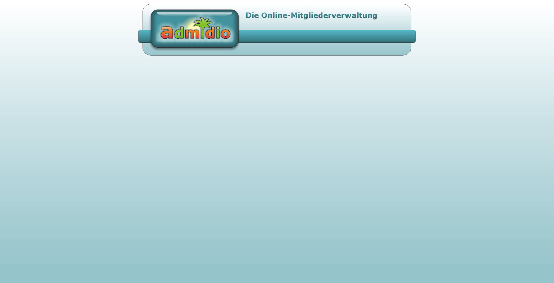

Guten Abend
Ich habe von Version 2.1.8 gemäss Anleitung auf 2.3.4 geupdatet. Logischerweise wurde die Datenbank angepasst. Wenn ich nun die page aufrufe, so kriege ich nur den Willkommensbildschirm admidio Die online-Mitgliederverwaltung etc. Es befinden sich keine buttons, keine Anmeldemöglichkeiten, noch ist die Bezeichnung unter der Hauptüberschrift nicht mehr vorhanden. Beim Zurückspielen des Backups sind alle Knöpfe vorhanden, allerdings kann ich mich selbstverständlich nicht anmelden, weil ja die Datenbank auf 2.3.4 migriert wurde........was mache ich falsch???
- admidio_fehler.jpg (86.77 KiB) 18878 mal betrachtet

Re: Nach update auf 2.3.4 nur noch leerer Willkommensbildsch
wenn du von der Version 2.1 updatest, dann musst du zusätzlich zum normalen Update auch noch die index.php, alle Plugins und die Theme Dateien austauschen und aktualisieren.
Mit der Version 2.3 haben sich einige interne Variablen geändert.
Bekommst du Fehlermeldungen?
VG THomas
VG THomas
