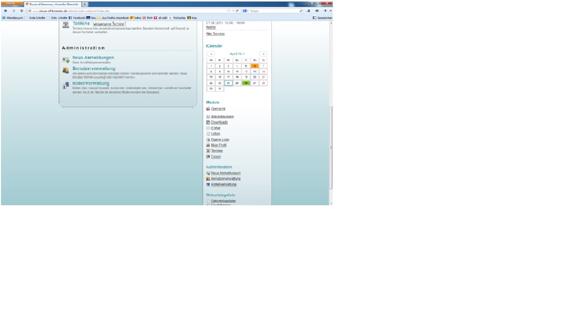

habe auf die aktuelle Version geupdatet. Aber jetzt habe ich als Admi nur "neue Anmeldungen" "Benutzerverwaltung" und " Rollenverwaltung" wo ist der Rest?

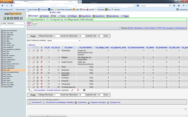

Schau mal in der Datenbank in adm_roles, dort muss bei der Rolle Webmaster das flag rol_webmaster auf 1 gesetzt sein.

Dort stand ne 0. Habe auf 1 gestellt. Jetzt gehts.

Ist das Update bei dir Fehlerfrei durchgelaufen?
Was steht bei dir in rol_name?

Das Update lief beim ersten mal auf einen Datenbankfehler. Aber da war der Server wahrscheinlich noch nicht mit der Verarbeitung fertig. Eine Minute Später gings ohne Probleme. In rol_name stehen alle meine angelegten Rollen drin.
