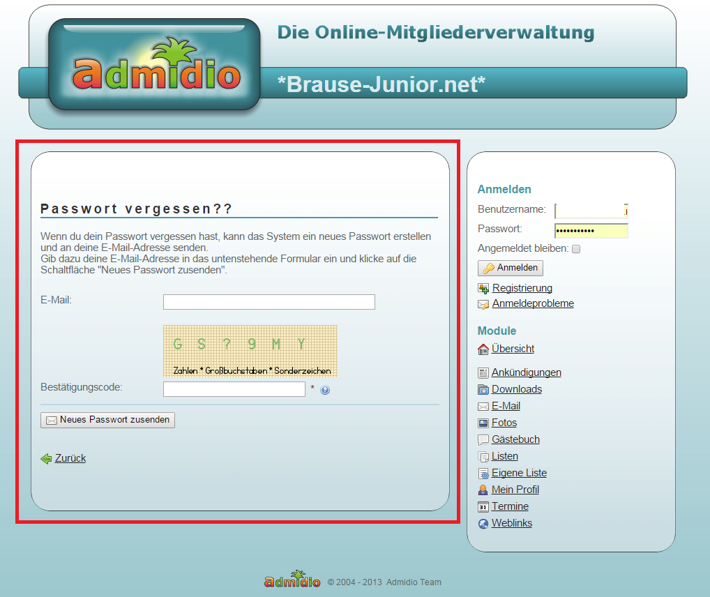

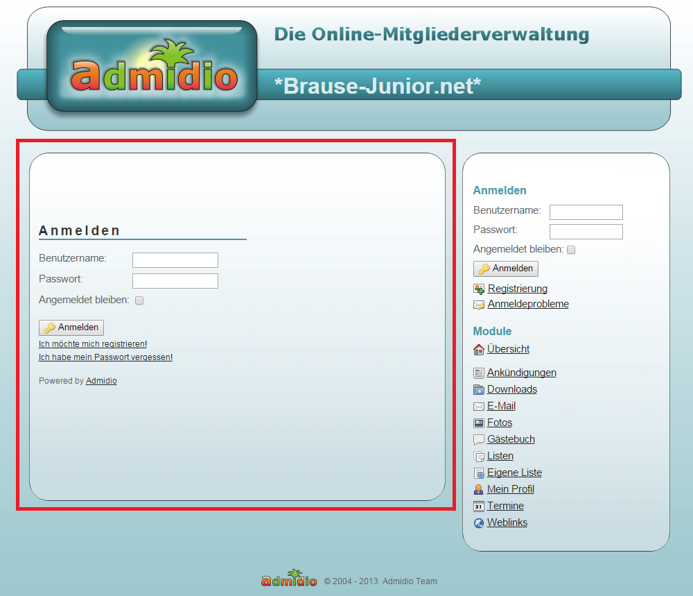

Hallo, kann mir jemand den Code sagen, damit ich nur die rot markierten Felder auf meiner Webseite abrufen kann?
- Nur das Passwortfeld was Rot markiert ist.
- Passwort.png (134.24 KiB) 12360 mal betrachtet
- Nur das Loginfeld was Rot markiert ist.
- Login.png (120.35 KiB) 12360 mal betrachtet

Was willst du denn damit machen? Du kannst via CSS alles andere ausblenden.
In Wordpress geht das ziemlich gut mit dem advanced iframe plugin:
http://admidio.org/forum/viewtopic.php?f=4&t=5952
Ansonsten kannst du auch die PHP-Datei des login_form einbinden.

Hallo, wenn ich die login_form.php einbinde habe ich z.b. vor dem Benutzernamen und so so Punkte und ich finde weder in der php noch in der css Datei diese Punkte, daher wollte ich es nun so wie oben beschrieben machen.
