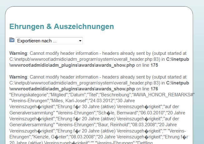

Hallo red,
hat was mit dem Header zu tun, hatte noch keine Zeit, mir das genauer anzusehen. Bei der Ausgabe ist (awards_show.php ca. Zeile 63: Aufruf von overall_header.php) der header schon ausgegeben und kann daher in Zeile 175 (Angaben natürlich auf die mir vorliegende Version) nicht neu gesetzt werden, daher erfolgt die Ausgabe direkt auf dem Bildschirm (siehe Anhang). Aber ich glaube, den Export werde ich gar nicht brauchen. Von daher ist es für mich nicht weiter schlimm.
Besten Gruß
Oliver
Besten Gruß
Oliver
