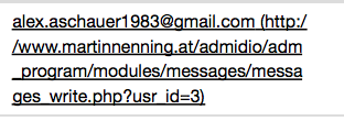

habe mir gestern Admidio mal genauer angesehen und finde es für meinen Zweck super.
Jedoch wird bei einer Druckausgabe einer Liste (Druckvorschau und dann Druck) nicht nur die Emailadresse des Mitglieds ausgedruckt, sondern auch der gesamte Link zur messages_write.php.
Export als PDF und Excel funktioniert einwandfrei.
Im Anhang ein Screenshot von der Druckausgabe.
Besten Dank für eure Hilfe.
mfg
Martin
Gesamter Linkausdruck vom Email Feld
Bildschirmfoto 2015-11-27 um 11.56.22.png (15.74 KiB) 11464 mal betrachtet

Hallo Martin,
vielen Dank für den Hinweis. Wir müssen bei der Druckausgabe einfach alle Links als normale Texte darstellen.
Wird in der nächsten Version behoben sein.

Hallo fasse,
durch den Fix hat sich ein Bug eingeschlichen. Wenn man nun auf LIsten --> Liste auswählen klickt, erscheint folgender Fehler
Fatal error: Call to a member function rowCount() on a non-object in ~/adm_program/modules/lists/lists_show.php on line 190
Der Fix ist auch nur in master vorhanden und nicht in 3.0
Gruß Offe
EDIT: mit der soeben erschienen Version 3.0.5 ist der Fehler nicht (mehr) enthalten

perfekt, danke! Mit dem Update auf 3.0.5 klappt das jetzt auch mit dem Ausdruck.
