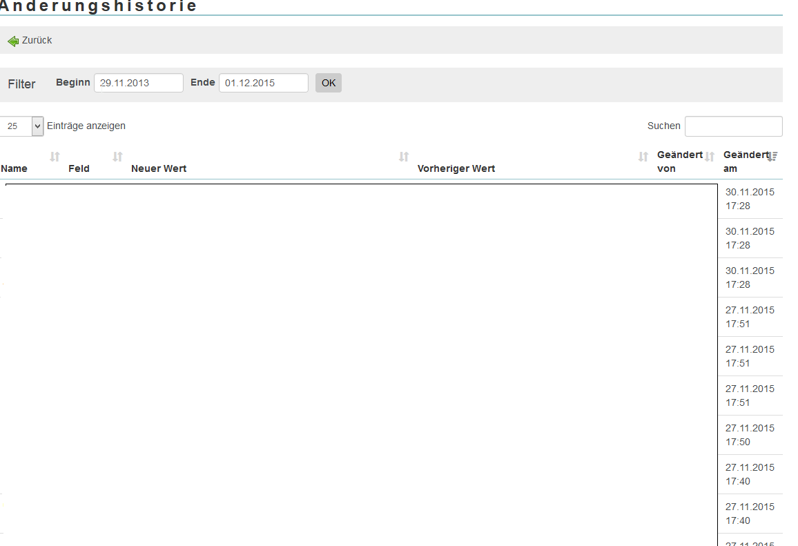

Re: Filter in Änderungshistorie keine Auswirkung...
Morgen Thomas,
anbei mal ein Screenshot, der das Problem verdeutlicht. Der Filter hat keine Auswirkung auf das Angezeigte.
Das hier ist die Änderungshistorie der Benutzerverwaltung.
- 2015_12_01_08_17_46_Kinder_Änderungshistorie.png (30.02 KiB) 23801 mal betrachtet
