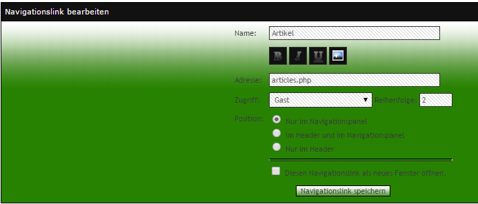

Ein Vorschlag als "gute Lösung" hätte ich, dass das Menü in der Datenbank hinterlegt wird und "$moduleMenu->show()" sowie "$adminMenu->show()" das ganze aus der Tabelle auslesen. So macht es PHP-Fusion zumindest. Und dann könnte die Generierung des mobilen Menüs ebenfalls darauf zugreifen.
Als Tabellenfelder könnte ich mir vorstellen:
- ID
- Reihenfolge (bestimmt die Reihenfolge im Menü)
- Text (Link-Text)
- URL (Link-URL)
- Berechtigung (welche Rollen bekommen den Link angezeigt, ggf. mehrere Rollen)
- Neues Fenster Ja/Nein (z. B. für externe Links)
Vielleicht ist das ja eine Idee für Euch. Ich habe mal Screenshort von PHP-Fusion angefügt.
Danke noch mal und schönen Sonntag!
LG Martin
Übersicht der Menülinks
Menülink bearbeiten
Menülink bearbeiten
