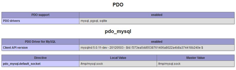

Re: SQLSTATE[HY000] [2002] No such file or directory nach Update von 3.0.6 auf 3.1.2
und das ergibt phpinfo()
siehe Anhang
siehe Anhang
- phpinfo()
- 2016-04-12 14_22_56-phpinfo().jpg (37.01 KiB) 28807 mal betrachtet
Hallo Jimly,
es scheint aber dennoch so, dass irgendwas nicht passt. Ich vermute auch eher ein Fehler bei der MySQL-Datenbank Konfiguration im Zusammenspiel mit PDO.
