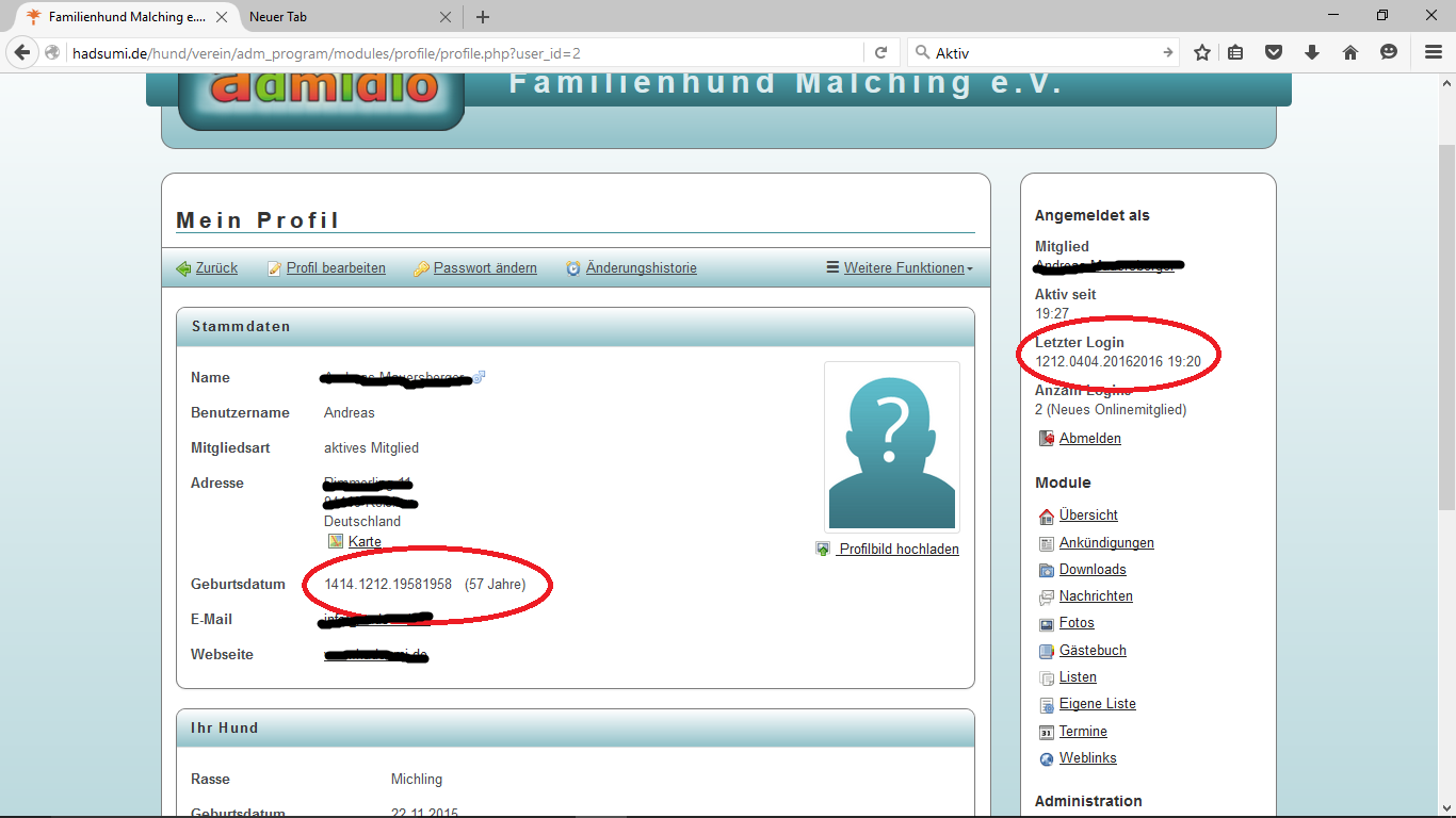

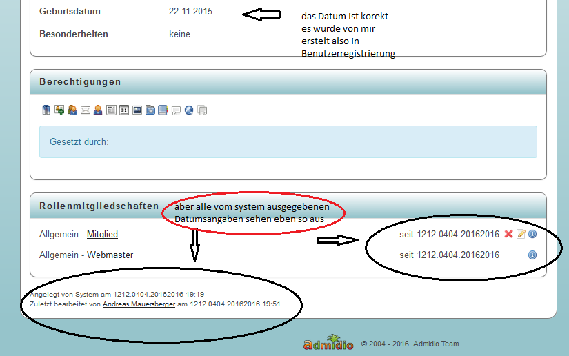

hallo hab nach neuinstalation folgendes problem alle Dadumsangaben sind doppelt dargestelt also stat
dd.mm.YY wird dddd.mmmm.YYYY angezeigt , das zieht sich durch ganz admidio
Screenshot (4).png (116.21 KiB) 10934 mal betrachtet
bei der neu installation wurde die alte Datenbank komplett gelöscht und neu angelegt also alte Daten gibt es da nicht
es wurden auch noch keine alten Daten importiert und bei algemeinen Einstellungen steht das korekte Datumsformat :?:

was hast du den in den Einstellungen unter Regionaleinstellungen stehen? Hier sollte unter Datumsformat nur "d.m.Y" stehen
siehe: https://secure.php.net/manual/de/function.date.php
