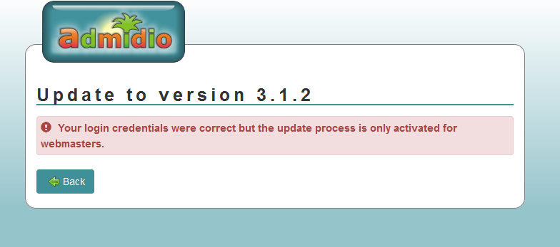

Wenn ich die DB updaten will kommt folgende Fehlermeldung:
Update to Version 3.1.2
Your Login credentials were correct but the update process is only activated for webmasters.
Ich bin der Webmaster :-)
