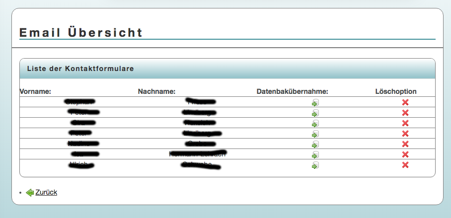

Das Plugin ist eine eigenständige Seite, die über die Navigation aufgerufen wird und ihren Pfad im Plugin-Ordner findet.
Die Seite basiert auf Admidio, so dass die Optik und der Datenbankaufruf impliziert ist.
Die Seite sieht zunächst so aus, wie im Screenshot. Der ist aktuell von heute. Das sind also Anfragen von Mitgliedern, die bereits Mitglied sind, oder es werden möchten.
Sind es keine Mitglieder und es sollen aber welche werden, so klicke ich auf das Datenbanksymbol der einzelnen Anfrage und ein neues Skript wird aufgerufen, was viele Kriterien prüft und ggf. dann das neue Mitglied mit allen Daten, die es im Anmeldeformular getätigt hat, in der Datenbank übernommen.
Das erspart uns unglaublich viel Zeit und deshalb ist es uns auch so wichtig.
