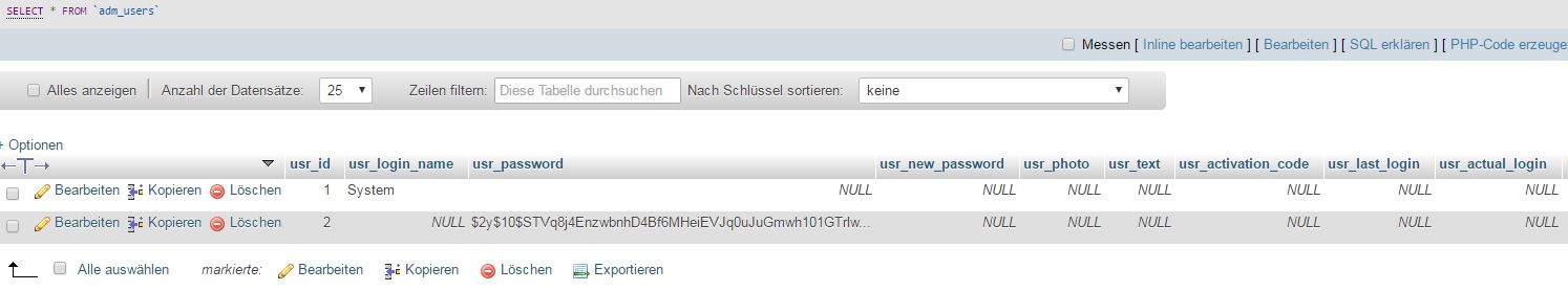

Anbei der Inhalt der Tabelle adm_users. Da steht zwar was drin, sieht so aus als sollte das der Datensatz sein, aber vielleicht liegt da beim Import ein Problem?! Vielleicht kann man einen Adminuser aus einer funktionierenden Installation exportieren und entsprechend in die nötigen Tabellen importieren oder die nötigen Datensätze editieren?!
Danke und Gruß,
Meusche
Re: kein Administrator nach Installation
usr_login_name = NULL sieht hier mal falsch aus
