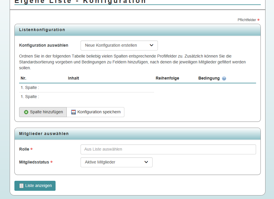

Guten Morgen,
ich habe ein Problem in meiner Installation, leider bekomme ich es in der Demo gerade nicht nachgestellt, vielleicht ist es auch ein Rechteproblem.
Ich habe Benutzer, welche einfache Mitglieder in einer großen Rolle sind:
E-Mails zusenden: Alle angemeldeten Benutzer
Rollenmitgliedschaft sehen: Niemand
Leiter: Keine zusätzlichen Rechte
Haken bei "Eigenes Profil bearbeiten".
Weiterhin sind die Nutzer Mitglied und Leiter einer kleineren Rolle:
Rollenmitgliedschaft sehen: Nur Rollenmitglieder
Leiter: Miglieder bearbeiten
Nun möchte dieser Nutzer eine eigene Liste über seine Rolle in dem er Leiter ist, aufrufen, kann aber nichts in die Spalten eintragen, da die Eingabefelder kaputt sind (siehe Screenshot). Somit kann er keine Liste generieren. Als Administrator funktioniert die Anzeige aber. Fertige Listen unter "Liste" kann der Nutzer aber anzeigen lassen.
Das Problem trat bei v3.2.8 auf, jetzt nach dem Update auf 3.2.10 bleibt es leider bestehen. Hat jemand eine Idee was da schief läuft?
Beste Grüße,
magnet

Hat niemand eine Idee? Ich vermute ja, dass irgendwas mit der Datenbank nicht simmt, aber wieso funktioniert die Eigene Liste dann für Benutzer mit Adminrechten? Und wieso lassen sich die Listen unter "Liste" dann anzeigen?

Hast du ggf. viele/alle Felder mit der eigenschaft versehen, dass sie nicht für alle Benutzer sichtbar sind?

fasse hat geschrieben:Hi magnet,
1/3 sind für alle sichtbar, der Rest nicht. Aber das sollte doch eigentlich kein Problem darstellen, wie in der Demo hätte ich erwartet, dass nicht freigebene Felder einfach nicht ausgewählt werden können in der Spaltenauswahl der eigenen Listen?
Setze ich in der kleineren Rolle das Recht "Profildaten aller Benutzer bearbeiten" auf Aktiv, funktioniert die Liste übrings wieder. Allerdings können dann auch alle Rollenmitglieder in der Nutzerverwaltung und in den Daten der Mitbenutzer rumhühnern, das ist so natürlich nicht gewollt.
Viele Grüße,
magnet
Edit: Hier wurde das Problem schon einmal diskutiert: viewtopic.php?f=4&p=26661
@fasse: ich kann bei Bedarf auch gerne einen Dump oder Zugang zum Debuggen zur Verfügung stellen.

das Verhalten mit den versteckten Feldern, sollte schon so sein, wie von dir beschrieben. Ich hab nur im Code geschaut, was Gründe sein könnten, weshalb keine Felder angezeigt werden.
Gerne kannst du mir einen Zugang einrichten. Ein Dump wäre natürlich noch besser, da ich dann mit meinem Code debuggen könnte.

vielen Dank für die Bereitstellung des Dumps. Damit konnte ich die Ursache finden und beheben.
Das Problem waren die versteckten Felder. Damit wurde intern nicht richtig umgegangen.
Bitte die Datei aus dem Anhang in adm_program/modules/lists austauschen.
