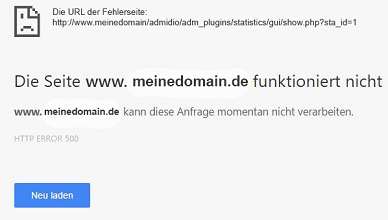

es wird dieselbe Seite wie in meinem Beitrag "Fehlerseite bei Plugin Mitgliedsbeitrag" angezeigt.
Wenn ich mir die Statistik Profilvollständigkeit anzeigen lasse, kommt folgende Seite:
http://www.xxxxxx.xx/admidio/adm_plugin ... p?sta_id=3
Auch hier komme ich nicht weiter, es wird keine Statistik angezeigt.
Im Menü Editieren der Statistik bei Klick auf Statistik anzeigen kommt die Seite http://www.xxxxxx.xx/admidio/adm_plugin ... p?sta_id=1
In beiden Fällen keine weitere Anzeige mehr.
Komischerweise passiert das nur, wenn ich das Feld Geburtstag in die Statistik aufnehme.
Habe beide Plugins auch schon deinstalliert und wieder neu installiert, keine Änderung.
LG Hans

Hier noch der Code der Fehlerseite.
Fatal error: Uncaught AdmException: LST_NOT_VALID_DATE_FORMAT in /home/.sites/210/site1823/web/admidio/adm_program/system/classes/conditionparser.php:457 Stack trace: #0 /home/.sites/210/site1823/web/admidio/adm_plugins/statistics/utils/evaluator.php(527): ConditionParser->makeSqlStatement('VORHANDEN', 'usd_value', 'date', '') #1 /home/.sites/210/site1823/web/admidio/adm_plugins/statistics/utils/evaluator.php(388): Evaluator->getSQLFromUserConditions('10', 'VORHANDEN') #2 /home/.sites/210/site1823/web/admidio/adm_plugins/statistics/utils/evaluator.php(198): Evaluator->getUserIdsMeetConditions('2', Array) #3 /home/.sites/210/site1823/web/admidio/adm_plugins/statistics/utils/evaluator.php(170): Evaluator->staFuncCount('2', Array, '0') #4 /home/.sites/210/site1823/web/admidio/adm_plugins/statistics/utils/evaluator.php(113): Evaluator->getStatisticCellValue(Array, Object(StatisticFunction), '2', 274) #5 /home/.sites/210/site1823/web/admidio/adm_plugins/statistics/gui/show.php(63): Evaluator->calculateStatistic(Object(Statisti in /home/.sites/210/site1823/web/admidio/adm_program/system/classes/conditionparser.php on line 457

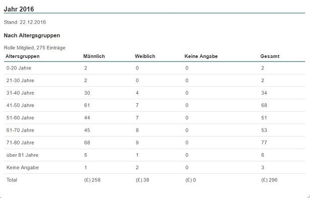

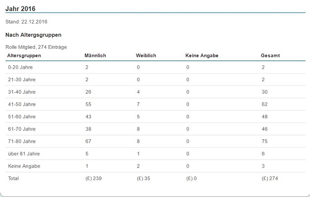

Hier noch ein Berechnungsfehler:
Ich verwende Admidio ident auf 2 verschiedenen Servern mit demselben Datenbestand.
Meine Mitgliederanzahl = 274
Ich habe mir die Mühe gemacht, die Geburtsdaten meiner Mitglieder in eine Excel-Tabelle zu exportieren und mit den Daten der Altersstatistik zu vergleichen.
Ich möchte vorausschicken, dass bei der Admidio-Version 3.2.0 dieselben Einstellungen im Plugin gemacht wurden, wie bei der Version 3.1.10.
Trotzdem kommen beim Vergleich unterschiedliche Daten heraus. Lt. V. 3.1.10 sind es richtigerweise 274 Gesamtmitglieder,
lt. V. 3.2.0 mit der Pluginversion 2.2.0 aber 296.
Ebenfalls stimmt die Anzahl der verschiedenen Altersgruppen nicht überein.
Ich kenne mich mit PHP nicht besonders gut aus, aber mir ist aufgefallen, dass in der früheren evaluator.php die beiden Dateien condition_parser.php und die profilefields.php aufgerufen werden. Werden diese 2 Dateien nicht mehr benötigt?
LG Hans
Anbei noch die 2 Screenshots der falschen und der richtigen Altersstatistik.
Altersstatistic von 3.2.0.jpg (69.82 KiB) 26819 mal betrachtet
Altersstatistic von 3.1.10.jpg (71.64 KiB) 26819 mal betrachtet

zu dem Problem mit den falschen Zahlen:
Die Klasse condition_parser ist eigentlich aus Admidio. Die vorherigen Plugin-Schreiber hatten hier eine Erweiterung gemacht und diese leider nicht in den Standard einfließen lassen, sondern die Klasse dupliziert. Wir haben in der Zwischenzeit die Klasse weiterentwickelt. Nun wollte ich diese Versionen wieder zusammenführen und habe versucht die Anpassungen aus dem Plugin in unsere angepasste Klasse zu integrieren. Hier stimmt dann scheinbar was noch nicht. Einen kleinen Fehler habe ich bereits gefunden. Bitte ersetze die entpackte Datei mal in adm_program/system/classes. Allerdings wird damit wahrscheinlich nicht dein komplettes Problem behoben. Bitte schau dir noch mal eine Spalte an, bei der es nur wenige Leute gibt und es Differenzen gibt. Evtl. kann man anhand der Geburtstage erkennen, welcher evtl. kritisch ist. (Geburtstag ist heute oder morgen oder gestern oder genau in dem Jahr das als Filter verwendet wird o.ä. damit man den Fehler besser eingrenzen kann.

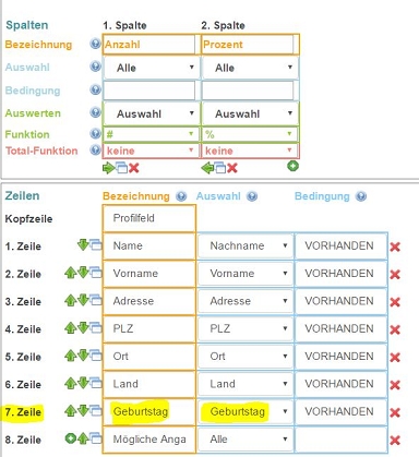

Zum Problem mit der Profilvollständigkeit kann ich nur wieder auf meinen vorherigen Beitrag verweisen, wo ich festgestellt habe, dass es hier zur Fehlerseite kommt, sobald ich in Zeile 7 der Konfiguration statt der vorgegebenen "Telefonnummer" ein Datumsfeld, wie Beitrittsdatum, Geburtstag, Mandatsdatum, Fälligkeitsdatum, Bezahltdatum auswähle und mir dann die Statistik anzeigen lasse. Die Statistik wird aber nicht angezeigt, es folgt nur die Fehlerseite. Alle anderen Felder funktionieren einwandfrei.
Anbei zwei Screenshots: Konfiguration und Fehlerseite zur Profilvollständigkeit.

das Problem Altersstatistik habe ich jetzt gelöst. Ich hatte bei beiden Installationen dieselbe Konfiguration verwendet.
Die Konfiguration auf der Vereinsseite zeigte alles richtig an. Auf der Testseite mit derselben Konfiguration dann die Fehler mit der falschen Mitgliederanzahl. Habe jetzt mit der Konfiguration auf der Testseite etwas herumgespielt und die richtigen Einstellungen gefunden. Trotz der Unterschiede kommt jetzt bei beiden dasselbe heraus. Ist mir etwas rätselhaft, aber das Ergebnis ist richtig.
Das Datumsproblem bei der Profilvollständigkeit besteht aber noch.
Anbei ein Screenshot der beiden Altersstatistiken.

ah, das war mir garnicht aufgefallen, dass in der Altersstatistik <= 27 Jahre und beim nächsten dann >= 27 Jahre geprüft wird. Das ist natürlich so nicht richtig. Dies kann mit der Umstellung auf den Admidio-Parser zu tun haben. Wahrscheinlich hat der alte Parser der Statistik hier noch einen Fehler gehabt, so dass diese Konfiguration zum richtigen Ergebnis führte. Ich werde die Default-Konfiguration mal anpassen. Bei vorhandenen Installationen muss man dies dann manuell machen.
Den Fehler bei der anderen Statistik konnte ich jetzt mit dem Screenshot nachvollziehen. Hatte vorher nicht ganz verstanden wo du was geändert hattest. Auch dies liegt an der Umstellung des Parsers. Der Admidio-Parser hat hier eine bessere Fehlerausgabe, wenn ungültige Werte übermittelt werden. Ich werde heute oder morgen eine korrigierte Version des Plugins veröffentlichen.
