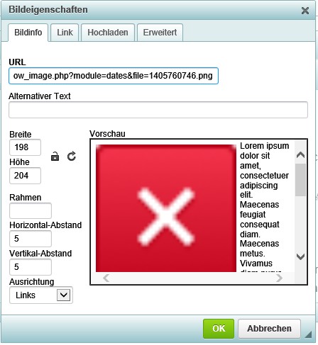

leider nur 50/50 Erfolg. Die Einstellungen (Allgemein & Regionaleinstellungen) können nun (in 3.3.10) gespeichert werden, die Bilder im HTML der Terminbeschreibungen werden nicht angezeigt. Schon in den Bildeigenschaften kann das Bild nicht angezeigt werden:

Re: Einstellungen/Allgemein können nicht gespeichert werden
$gDebug = true in der config.php setzen und in die Admidio logs schauen. steht wo was von einem 500er error etc?

hier die Lösung des Darstellungproblems: Die verkürzte Form des Domainnamens wird nicht (mehr?) anerkannt. Es muss der Domainname vollständig mit WWW angegeben werden.
Aus "http://?????.de/admidio/adm_program/system....." in der Datenbank (mit SQL suchen und ersetzen) "http://www.?????.de/admidio/adm_program/system....." gemacht und schon wurden alle Termine mit Bildchen angezeigt, auch alle in der Liste der "vergangenen Termine".
Vielen Dank und bis zum nächsten Mal
