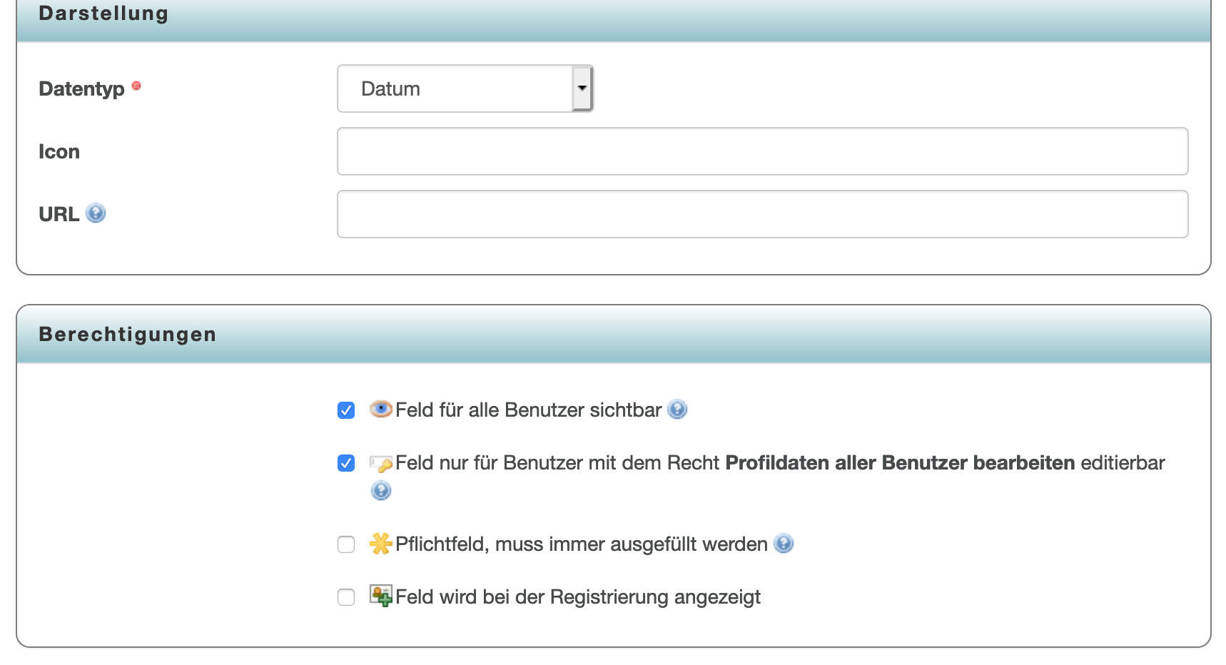

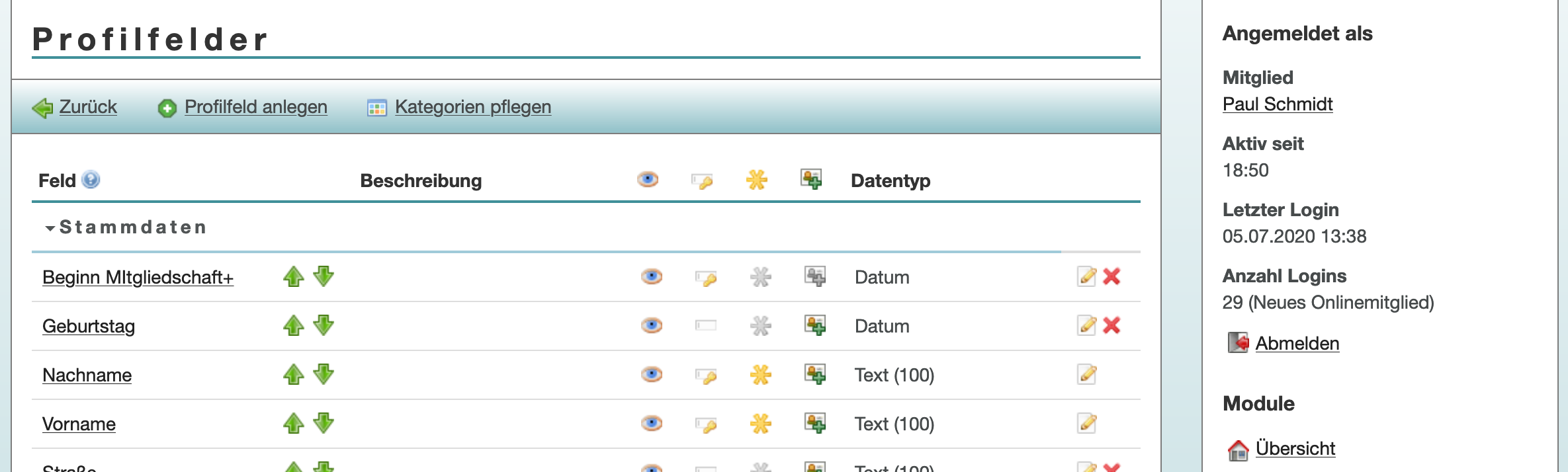

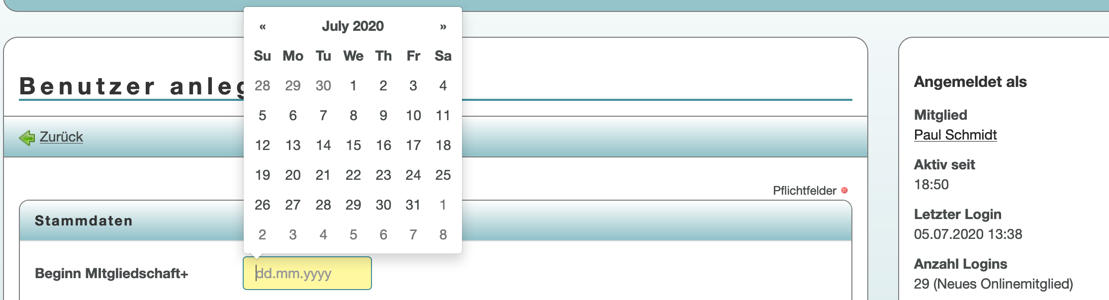

Ich habe es jetzt nochmal in der Demo angelegt und dir mit Bildern versucht zu dokumentieren wie ich das Problem hervorrufe.
Der Fehler tritt nur auf wenn das neu erstellte Datumsfeld GANZ GANZ oben also als 1. Feld der Stammdaten steht.
Wenn ich das voreingestellte Feld "Geburtstag" nach oben schiebe bleibt der Kalender in Deutsch, also scheint es tatsächlich nur bei eigen erstellten Felder das Problem zu sein.
Ich hoffe ich kann dir mit den Bildern helfen. Wenn ich noch etwas tun kann, lass es mich gern wissen.
danke für deine Mühen den Fehler nach zustellen.

Re: Fehler beim Ausfüllen eines Datumsfeldes
Hier nochmal der Fehler im Bild zu sehen
- Bildschirmfoto 2020-07-05 um 19.01.57.png (164.68 KiB) 26380 mal betrachtet
