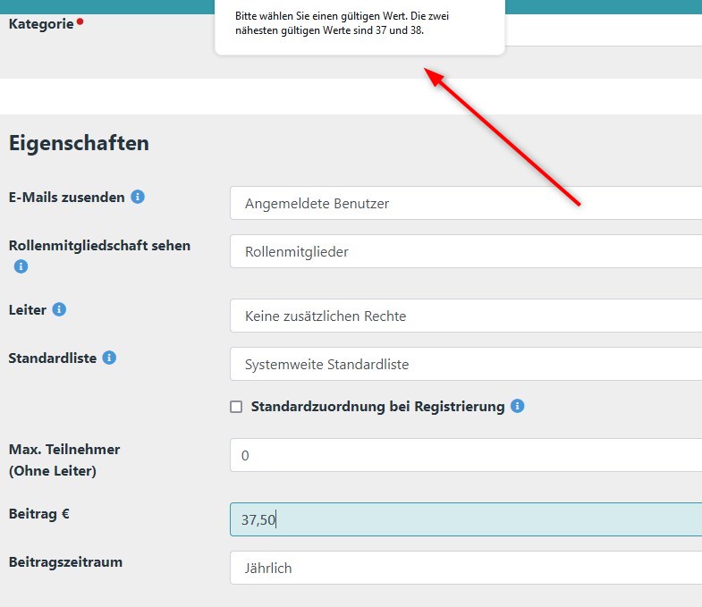

Wie kann ich bei den Eigenschaften-Beitrag einen Teilbetrag eingeben. Hier wird nur eine ganze Zahl übernommen.
Wenn ich z.B. 12,50 Euro eingebe wird automatisch 12 übernommen. Gibt es hierzu eine Möglichkeit?

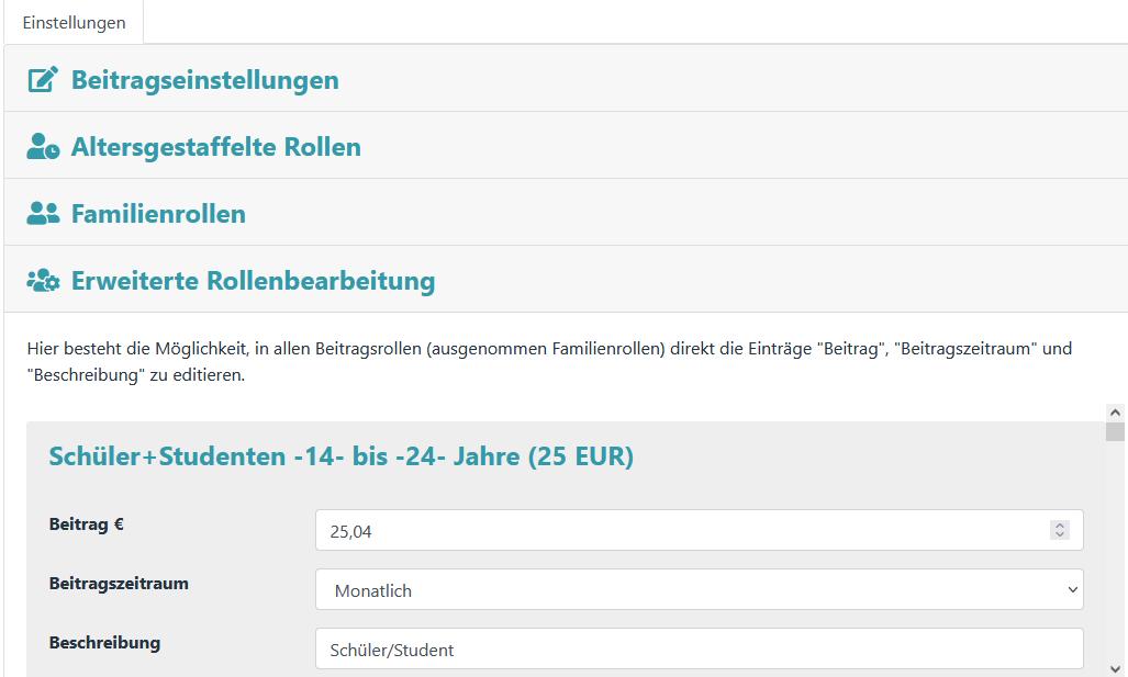

Hallo Franz,
im Plugin Mitgliedsbeitrag kannst du über Einstellungen - Familienrollen einen krummen Beitrag (z.B. 10.50) definieren. Für alle anderen (Beitrags-)Rollen: Einstellungen - Erweiterte Rollenbearbeitung (erst ab Mitgliedsbeitrag Version 5.0.2)

Hallo rmb,
vielen Dank für deine Info. Ich benutze Version 5.02 und leider klappt das weder beim Familienbeitrag noch bei den Altersstaffeln - oder mcahe ich hier etwas falsch?
Siehe Screenshot vom Famlienbeitrag, den ich erst speichern kann, wenn ich eine ganze Zahl eingegeben habe!
- 2021-07-04_09h10_29.jpg (58.34 KiB) 19578 mal betrachtet

Hallo Franz,
seit Admidio 4 kann man über das Modul "Gruppen & Rollen" keine negativen Werte und auch keine Dezimalwerte mehr für Beitrag eingeben. Dies betrifft aber nur die Eingabemaske, das Feld in der Datenbank kann weiterhin diese Werte aufnehmen.
Du musst also das Plugin Mitgliedsbeitrag verwenden, um krumme Werte einzugeben. Bei Familienrollen geht das über Einstellungen - Familienrollen. Für alle andern (Beitrags-)Rollen über Einstellungen - Erweiterte Rollenbearbeitung. Gruß
