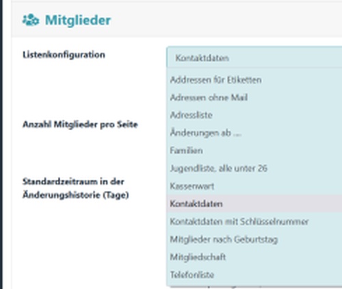

Moin,
Es werden nicht alle "Allgemeine Listen" in der Zuordungsmöglichkeit zur Konfiguration des Modules Mitglieder angeboten.
Ich habe die aktuelle Version 4.1.7 installiert.
angebotene Listen bei der Konfiguration des Module Mitglieder
Diese Listen sind als allgemeune  Listen verfügbar

Es werden nur Listen angezeigt, die keine Felder aus den Kategorien "Rolleninformationen" und "Informationen der Teilnehmenden" enthalten, weil diese Felder nur mit einer ausgewählten Rolle funktionieren.

ja, das ist es tatsächlich. Listen mit Spalten aus Rolleninformation werden ausgeblendet. Danke für die schnelle Antwort.
könnte es hilfreich sein, diesen Hinweis bei der Listenkonfiguration zum Modul Mitglieder mitaufzunehmen?
