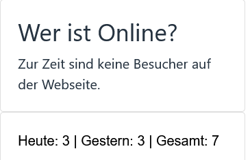

deshalb habe ich die overview.tpl mit einem Zaehler-Plugin erweitert
und das sieht dann so aus:
Wer ist online im Test.png (8.64 KiB) 36870 mal betrachtet

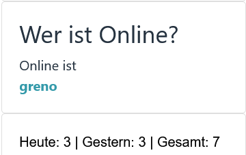

und nach meinem Login dann so:
Wer ist online im Test ich.png (7.08 KiB) 36870 mal betrachtet

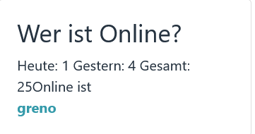

Nach dieser gelungenen Aktion habe ich nun versucht auch ein Ergebnis wie im Screen-Shot wer ist online ist greno.png zu bekommen indem ich sidebar_online.php angepasst habe. Bin aus 2 Gründen nicht mit meiner Übung zufrieden!
1. ist das Ergenis nicht so wie ich es mir vorstelle denn es sieht leider so aus:
Wer ist online greno neu.png (6.28 KiB) 36674 mal betrachtet
2. in sidebar_online.php 'rumzufummeln' finde ich nicht sinnvoll !
Vielleicht findest du da eine Lösung.
Die .php Datei schicke ich dir mit separater Mail zu.
