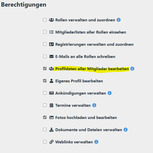

ich konnte den Fehler auf der Demo Umgebung nicht nachstellen aber festgestellt, wenn die Berechtigung "Profildaten aller Mitglieder bearbeiten" gesetzt ist, funktioniert der vCard Export. Eventuell etwas nicht richtig mit der Datenbank?
