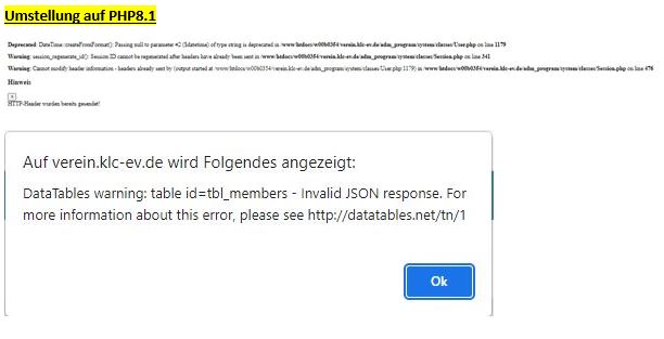

Umstellung auf PHP 8.1
Nach der Anmeldung: PHP8_1.JPG
es wird aber nichts angezeigt, erst wenn man in Chrom den Verlauf rückwärts geht, wird die Admidio Übersicht gezeigt.
Klick auf Mitglieder: PHP8_1.JPG
es werden keine Mitglieder angezeigt.
Bestimmt sind noch mehr Fehler vorhanden. Leider habe ich keine Testumgebung, sonst würde ich weiter testen.

Re: Welche PHP Version?
Hallo Andreas,
vielen Dank für deine Hinweise. Das Problem bei PHP8 habe ich nicht, es scheint irgendwie mit der Datenlage zusammen zu hängen.
Ich konnte aber den Code an der Stelle verbessern.
Bitte aktualisiere beide entpackte Dateien in adm_program/system/classes . Es sollten dann beide Probleme nicht mehr auftauchen.
Wäre schön, wenn du dann noch eine kurze Rückmeldung geben könntest.
Bitte schau mal, ob du jetzt mit der 4.1.16 und PHP 8.1 arbeiten kannst.
Die beschriebenen Probleme sind dort behoben.
