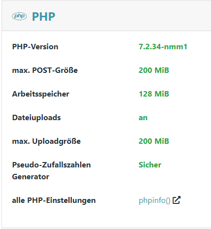

Folgende PHP Version ist eingestellt (
Das System auf dem Admidio installiert ist ist ein Webhost als Subdomain unter Linux.
Über eine Antwort und einer neuen Version würde ich mich freuen.
