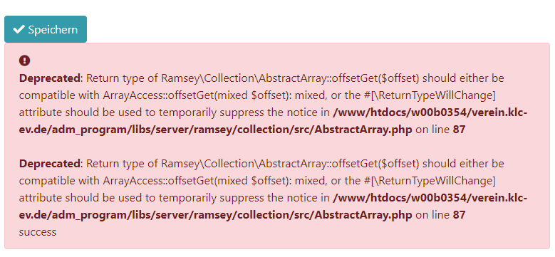

Umstellung auf php 8.1 ergab keine Änderung. Button OK (oder Enter) ohne Wirkung. Rolle zuordnen läuft auf einen Fehler (siehe Anhang).
Rolle zuordnen.png (42.99 KiB) 22733 mal betrachtet
LG Andreas

Habe dasselbe Problem. Admidio auch nochmals komplett neu installiert. Ohne Erfolg. Verwende PHP 8.0.25

Ich werde mir das dieses WE anschauen und korrgieren.
Beiträge: 6390
Re: Rollenmitgliedschaft Admidio 4.2.0
So beide Probleme sind in der kommenden Version 4.2.2 behoben.

Beitrag von andreas_vossberg »
SUPER.
Habe eben das Update gefahren - funktioniert!
Super schneller Support.
