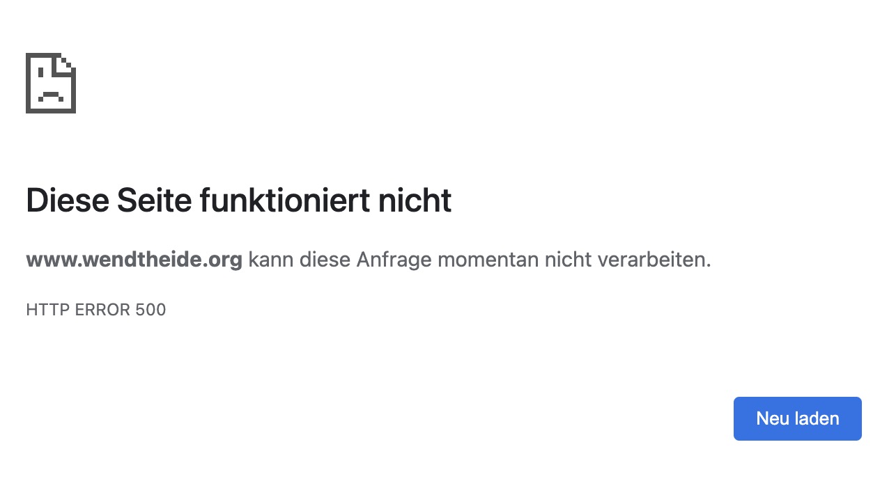

das Update wurde vollzogen und augenscheinlich lief alles bis man an einem vorhanden Profil Änderungen vornehmen wollte. Man hat keinen Zugriff mehr auf das Profil ein neues Mitglied kann auch nicht angelegt werden.
Hat jemand eine Idee?
PHP Version (v8.1.16)
Datenbank Typ + Version (MySQL v5.7)
Admidio Version (v4.2.2)
Bildschirm­foto 2023-03-19 um 17.17.49.jpg (54.23 KiB) 24872 mal betrachtet

Hast du ein Php errorlog bzw. Kannst du das bei deinem Hoster aktivieren. Vielleicht steht da eine Fehlermeldung drin.

ich habe da allerlei Logs aktiv, welche soll es denn sein?
Beiträge: 6384
Re: Vorhandene Profile bearbeiten funzt nicht
Es wäre das Php log. Meistens heißt es errorlog .

In welchen Ordner soll ich die php.ini legen zum auslesen?
Beiträge: 6384
Was meinst du mit php.ini ablegen? Kannst du bitte etwas genauer beschreiben, was du vor hast?

bei IONOS habe ich folgende Option:
Laden Sie die Datei php.ini auf Ihren Webspace in das Verzeichnis hoch, das die PHP-Skripte enthält, für die Sie die Fehlerprotokolle aktivieren möchten.
Welches Verzeichnis soll ich auswählen?
Grüße
Sven
Beiträge: 6384
Hallo Sven,
ich hoffe, dass die Logik dort rekursiv arbeitet, dann müsstest du die nur in das Hauptverzeichnis von Admidio ablegen und er analysiert auch alle Unterordner. Da habe ich aber keine Ahnung, muss man mal ausprobieren.
Ansonsten noch in adm_program/modules/profile
Anschließend mal das Profil aufrufen und schauen, ob es einen Eintrag in der errorlog-Datei gibt.
