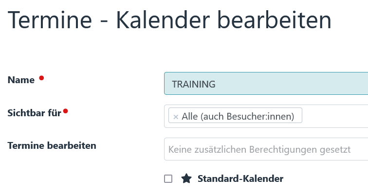

Hallo Fasse + admido-Team,
bekomme in meiner V4.2.7 Test-MV beim bearbiten von Terminen:
[2023-05-29 19:30:01.360649] Admidio.ERROR: L10N: Could not found text-id! {"textId":"DAT_DATES_DESC"} {"file":"/var/www/.../html/admidio_TEST/adm_program/system/classes/Language.php","line":115,"class":"Language","callType":"->","function":"get"}

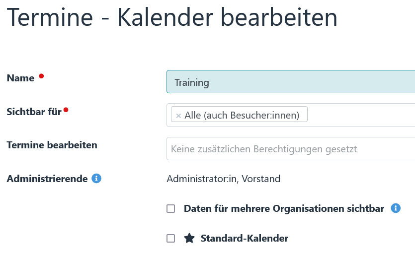

kann das daher kommen, dass das in der Demo so aussieht:
Termine-Kalender bearbeiten Demo.png (26.08 KiB) 14819 mal betrachtet
und bei mir so:
Termine-Kalender bearbeiten bei mir.png (19.02 KiB) 14819 mal betrachtet
kann ich das ändern ? wie ?
Beiträge: 6336
Re: Termine-Kalender bearbeiten
Hmm, diesen Text-String gibt es nicht mehr, der heißt jetzt SYS_EVENTS_DESC .
Aber eigentlich sollte DAT_DATES_DESC nirgendwo mehr integriert sein.

ich habe, als BYPASS, aus der V4.2.6 DAT_DATES_DESC in Languages/de.xml + de-DE.xml eingefügt und nun kommt keine Fehlermeldung.
Kannst Du mir zu der Ansicht 'Termine-Kalender bearbeiten' einen Tipp geben ?

ich konnte nun doch vorstellen, woran es gelegen hat und hab den Fehler für die kommende Version behoben.
https://github.com/Admidio/admidio/issues/1420
