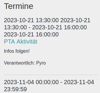

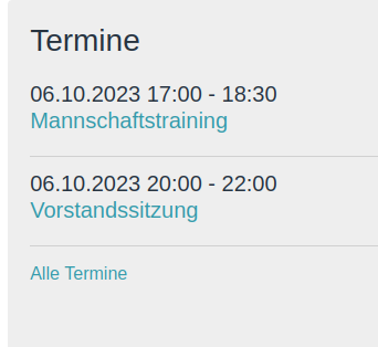

Hallo, ich bin immer noch an meinem Problem. Nun habe ich festgestellt, dass das Plugin Termine funktioniert, aber merkwürdige Werte ausgibt, welche ich nicht als konfigurierbar erachte... Im Vergleich mit der Demoseite sieht die Zeitangabe doch stark anders aus, siehe Anhänge...

Des weiteren habe ich nun alle zukünftigen Termine aus der Datenbank gelöscht. Das Modul lädt nun wieder. Ich habe nun Testtermine erstellt, und ein Termin ohne Anmeldung funktioniert perfekt. Wird aber Anmeldung aktiviert, so generiert mir das den ursprünglichen Fehler. Ich verstehe nicht ganz, warum dies plötzlich passiert, könnte es eine falsche Konfiguration im Menu sein (abgesehen von den Datumseinstellungen)?
