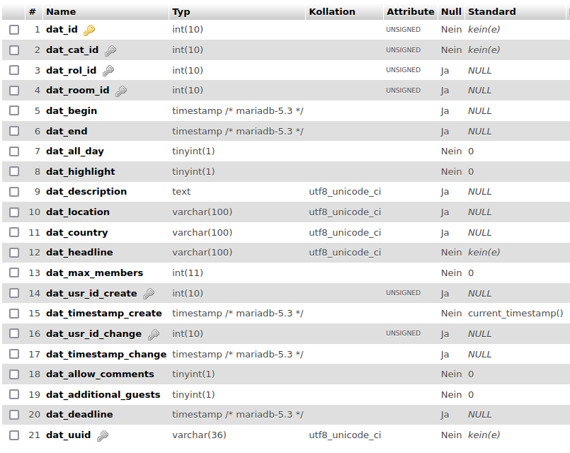

Kannst du mal bitte in deiner Datenbank schauen, welchen Datentyp in der Tabelle adm_dates die Spalten dat_begin und dat_end haben.
Der Datentyp sollte timestamp sein.

Hier der Screenshot - ist das mariadb-5.3 ein Problem?!
Datentypen
Datentypen
Bildschirmfoto vom 2023-10-04 14-18-32.png (136.74 KiB) 55929 mal betrachtet
Beiträge: 6389
Re: Seite Termine bleibt weiss
Vielen Dank. Ich glaube so langsam kommen wir der Problemlösung näher.

Nun ists:
#timestamp /* mariadb-5.3 */##varchar##integer#
Beiträge: 6389
Ok, vielen Dank. Ich denke dann haben wir das Problem gefunden.
Bei dir in der Datenbank wird der Spaltentyp timestamp als timestamp /* mariadb-5.3 */ ausgegeben.
Ich werde mal unseren Sourcecode an der Stelle etwas toleranter machen und dann hier noch einmal posten.

Beiträge: 6389
MariaDB hat wohl in einer neuen Version bei alten generierten Tabellen den Datentyp von timestamp auf timestamp /* mariadb-5.3 */ geändert. Siehe https://mariadb.com/kb/en/timestamp/#internal-format .
Aus diesem Grund kommt der Fehler auch erst jetzt.
Bitte ersetze einmal die angehängte Datei in adm_program/system/classes und versuch anschließend nach einem Browserneustart mit den Terminen zu arbeiten.
