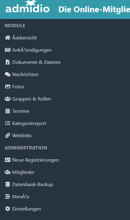

ich habe admidio neu installiert. Nach dem Login verändern sich die Sonderzeichen. Beim Klick auf "Übersicht" ist alles "ok" - sobald man einen anderen Menupunkt auswählt zerlegen sich die Sonderzeichen. (siehe Bilder). Datenbank ist auf utf8_general_ci.

Jemand eine Idee?

Hast du das Problem nur bei Daten aus der Datenbank. Werden Umlaute in anderen Texten von Admidio richtig angezeigt?

Nein, betrifft alle Texte - nur nicht die "Startseite"

Ich habs gefunden: in den php Einstellungen war der default charset noch auf iso nicht utf. Danke!
