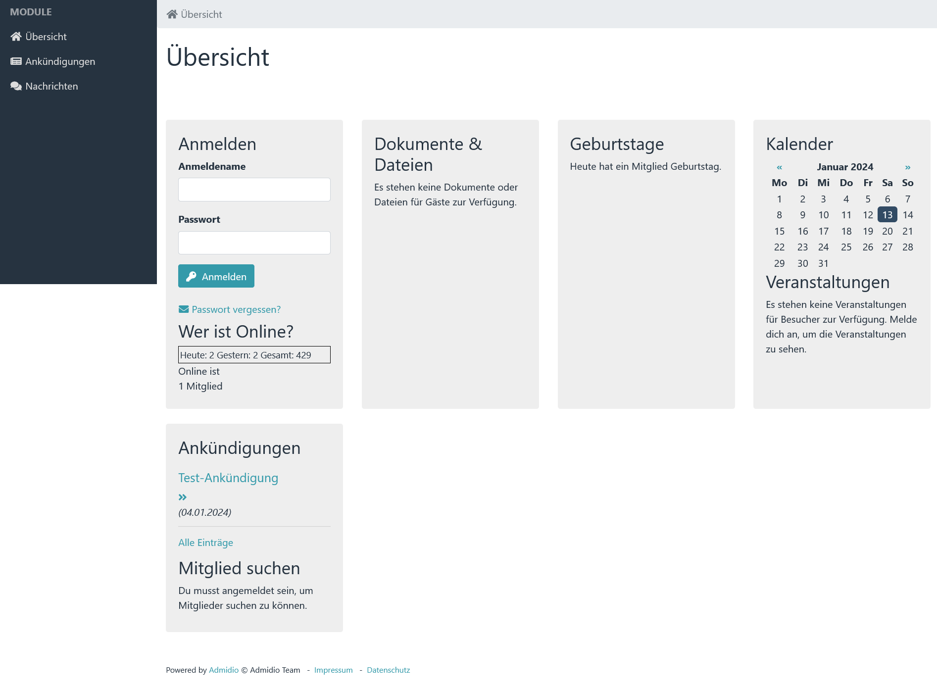

beim Aufruf der V4.3.0 sieht es bei mir so aus:
Admidio v4.3.0.png (98.66 KiB) 43053 mal betrachtet

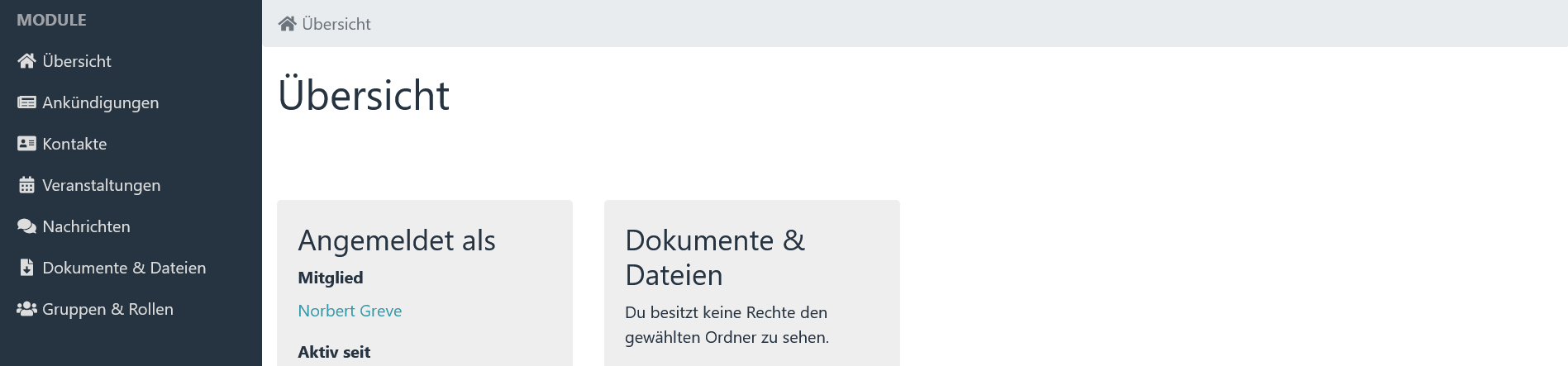

meldet sich nun ein Mitglied an erscheint nur:
Admidio v4.3.0 Übersicht Mitglied.png (38.13 KiB) 43053 mal betrachtet
so sah es auch schon in V4.3 Beta 5 aus

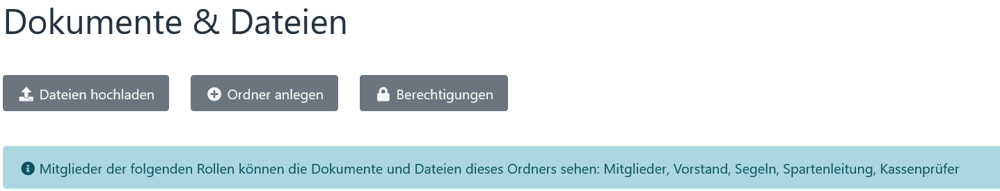

wenn bei Dokumente & Dateien folgendes gesetzt Ist
Berechtigungen Dokumente & Dateien.png (18.9 KiB) 42974 mal betrachtet
und bei dem Ordner Vorstand :
Berechtigungen Dokumente & Dateien Vorstand.png (19.32 KiB) 42974 mal betrachtet
und der Ordner Vorstand enthält Dateien
dann sieht das Mitglied nur die eingeschränkte Übersicht s. Übersicht Mitglied.png
das darf, wie ich meine, so nicht sein !
Registrierte Mitglieder sollen in der Übersicht alles, wie von mir vorgegeben, sehen !
denn das Mitglied hat das Recht auch den Ordner Dokumente & Dateien zu sehen !
und wenn das Mitglied Dokument & Dateien anklickt sieht es alle Ordner außer: Vorstand

habe soeben das Problem im Playground erzeugt indem ich für Mitglieder nur den Ordner licences zulasse;
wenn Du Dich als Member anmeldest endet die Übersicht bei
Dokumente & Dateien !
wobei dort die letzten hochgeladenen Dateien und außerdem der
Text: Du besitzt keine Rechte den gewählten Ordner zu sehen. erscheinen ?!
Es fehlen somit Veranstaltungen + Termine !
