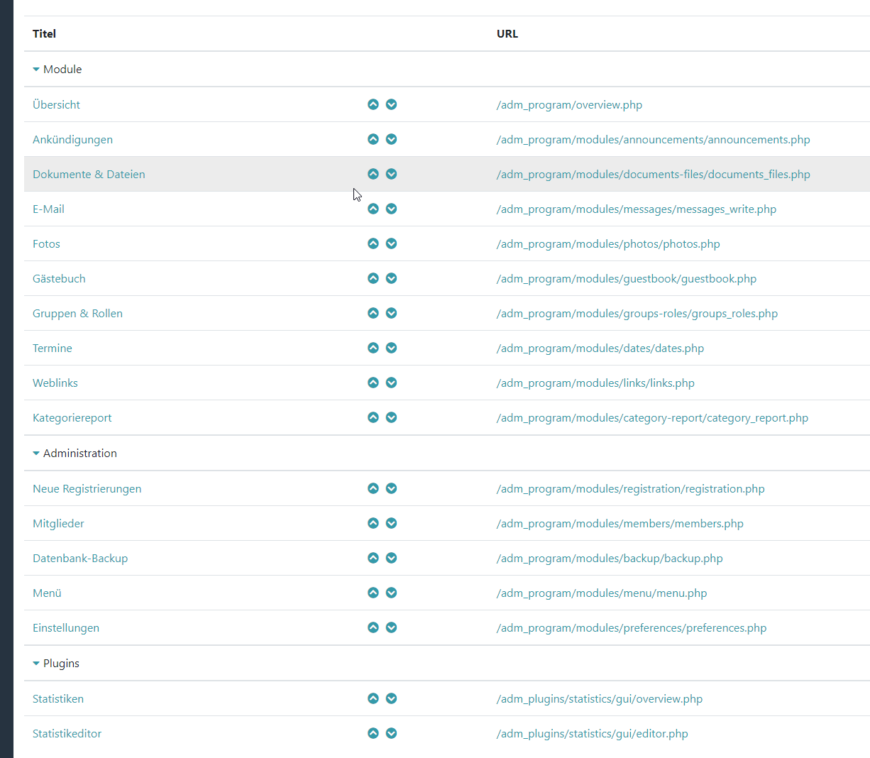

Hast du bei dir in der Tabelle adm_menu irgendwelche Datensätze angepasst oder entfernt?
Ansonsten könntest du auch mal das Update-Script direkt aufrufen: www.example.org/admidio/adm_program/ins ... update.php
Ich bin mir gerade aber unsicher, ob es nach dem Update funktioniert.

Ich habe Mal einen sCreenshot gemacht wenn ich in der alten Version "Menü" auswähle.
Hilft das? Sonst Sag mir nur was Du brauchen kannst.
