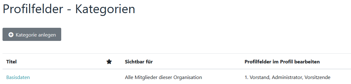

Ich hab zwar nun die Möglichkeit gefunden die Sichtbarkeit für Rolle/Gruppe xx zu bearbeiten. Füge ich noch die Gruppe "Mitglied" hinzu, so werden die Einstellungen leider nicht übernommen. Lösche ich "Alle" und füge die Rolle "Mitglied" hinzu ändert sich leider an der Sichtbarkeit der Basisdaten im Profil auch nichts
https://ibb.co/pwYkm80

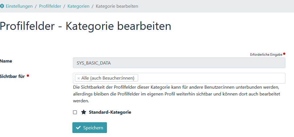

Kannst du mal bitte einen Screenshot posten, wie der Bearbeiten Dialog für diese Kategorie aussieht?
Re: Profilfeld "Basisdaten" fehlt
bitteschön:
- ADMIDIO_kat_bearbeiten.png (34.2 KiB) 167625 mal betrachtet

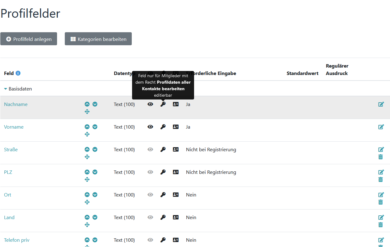

Vielen Dank für den Screenshot. Das hat mir schon einmal weitergeholfen.
Kannst du einmal prüfen, ob bei den Profilfeldern aus dieser Kategorie die Einstellung Feld nur für Mitglieder mit dem Recht Profildaten aller Kontakte bearbeiten editierbar evtl. gesetzt ist. Das würde das Editieren durch normale Mitglieder auch verhindern.
Hi fasse,
- admidio_Profilfelder.png (57.62 KiB) 167576 mal betrachtet
Aber dann ist das doch die Erklärung. Solche Felder dürfen im eigenen Profil nicht bearbeitet werden. Da du alle Felder der Kategorie so markiert hast, wird die komplette Kategorie nicht angezeigt. Wenn du das Flag raus nimmst, kann auch ein normales Mitglied das Feld editieren.
