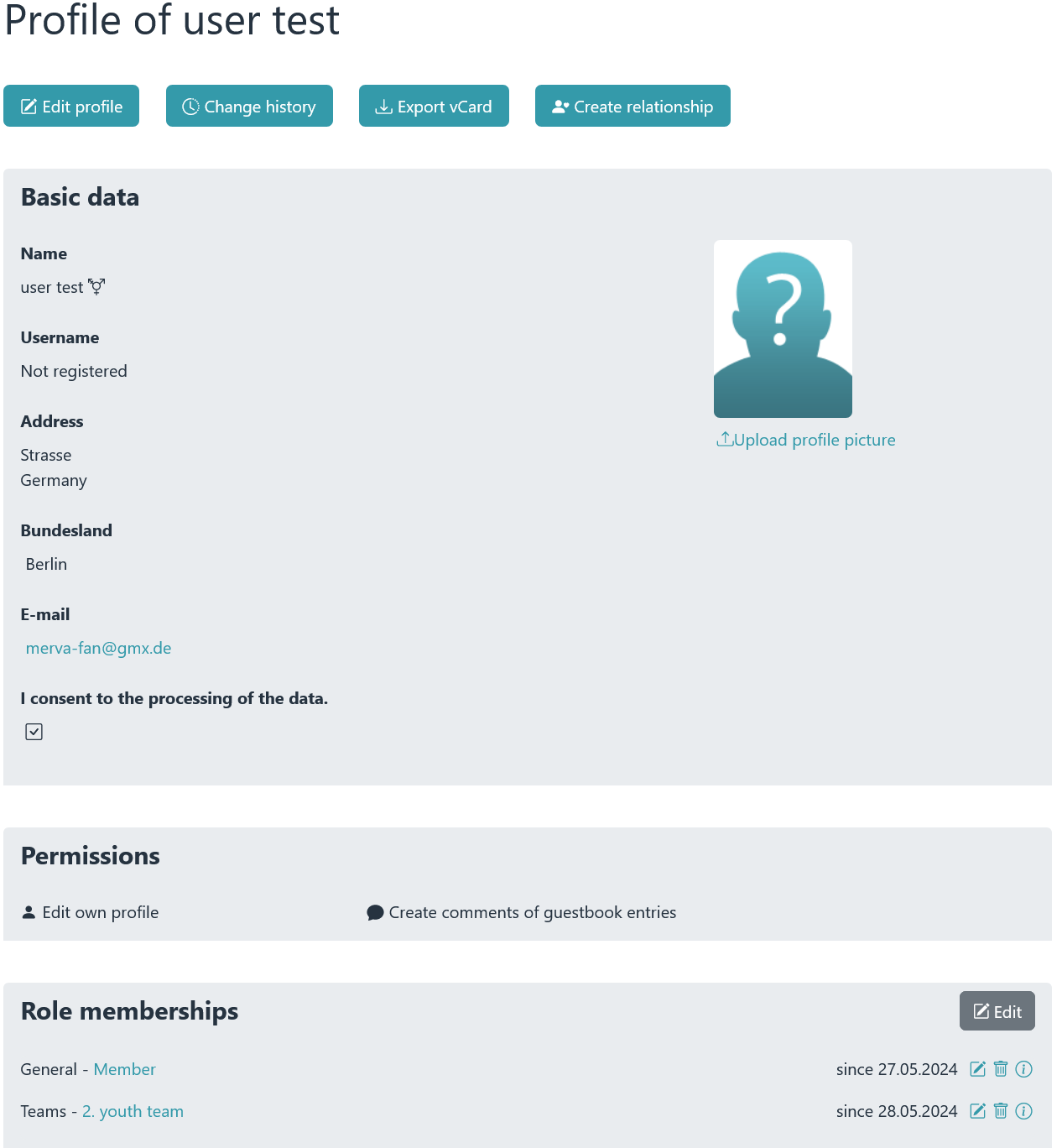

ich habe in 'Spielwiese' nachgespielt, da in V4.3.7 das gleiche Problem;
registriert sich eine Person erscheint diese in Registrations; als admin kann ich mir die Daten ansehen ABER auch editieren, somit manipulieren (Daten hinzufügen), dann speichern und anschließend die Zuordnung vornehmen.
Ansehen ist okay, editieren sollte aber nicht möglich sein !
Bei der Zuordnung werden, obwohl Alle Daten aus Registrierung bei existierendem Benutzer:innen übernehmen gesetzt ist,
und somit alle Daten aus der Registrierung in den bestehenden Datensatz übernommen werden sollten
die zusätzlichen Daten NICHT übernommen.
Hier der test user vor Registrierung :
testuser profile vor Registrierung.png (65.33 KiB) 53087 mal betrachtet

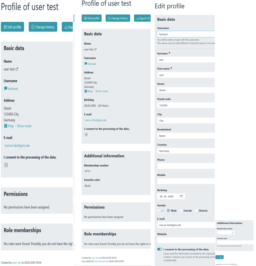

und nun die gemeldeten Profile Daten (links), mit den zusätzlichen Daten (Mitte), nach der Zuordnung (rechts)
test user Daten.png (138.51 KiB) 53087 mal betrachtet
Beiträge: 6351
Re: ALLE Daten der registrierung übernehmen
ein Admin sollte doch weiterhin die Möglichkeit haben auch vorhandene Registrierungen zu bearbeiten.
Das Folgeproblem, dass dann Inhalte von Feldern, welche nicht für die Registrierung freigegeben waren, nicht übernommen wurden, habe ich jetzt für die nächste Version behoben.
