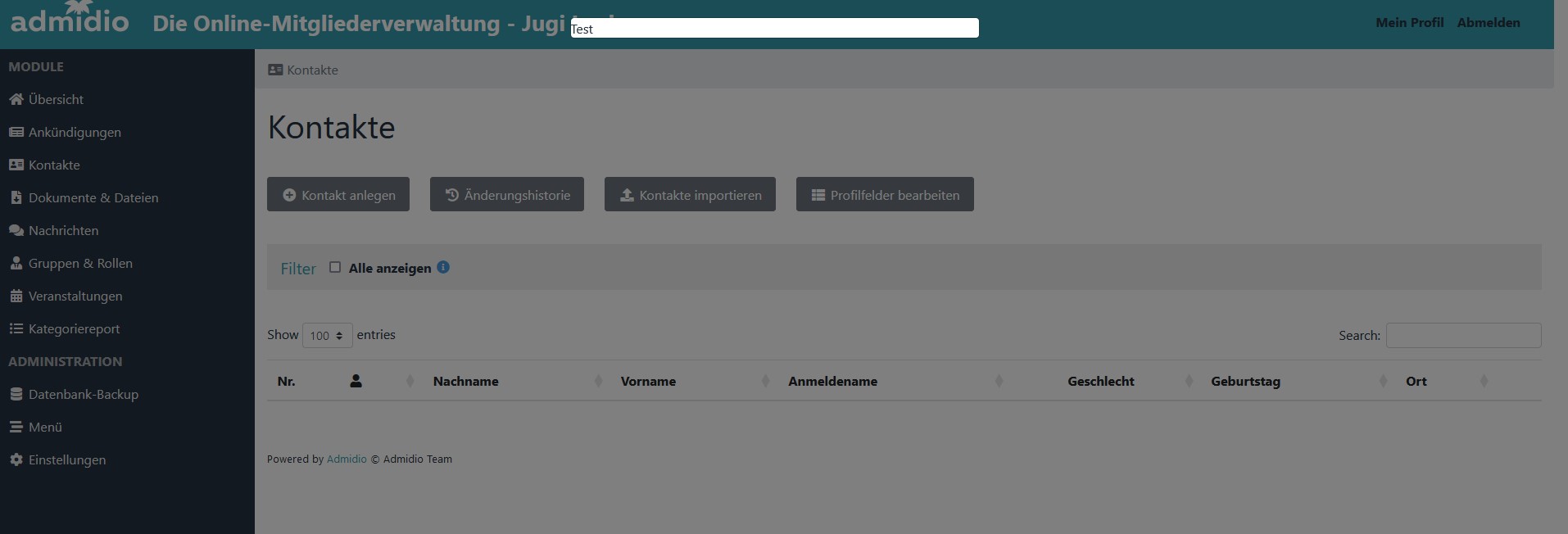

Die Ansicht von Admidio mit einer "sicheren Verbindung" wird nicht korrekt dargestellt. --> Siehe Bild "Ansicht_ohne_SSL"
Wenn ich jedoch die Verbindung als "unsicher" zulasse (Browser Firefox) wird Admidio korrekt dargestellt.
Mit der unsicheren Verbindung könnte ich noch leben. Jedoch erscheint z.B. beim anlegen eine Kontaktes nur ein Popup mit dem Inhalt "Test". --> siehe Bild "Kontakt_anlegen_test"
Das selbe erscheint z.B. auch wenn ich eine Veranstaltung erstellt habe, und diese wieder löschen möchte. --> siehe Bild "Veranstaltung_löschen_test"
Auch der Upload von Dokumenten in die Datenablage geht nicht mehr.
Es kommt immer die Meldung: "Es wurden nicht alle Dateien erfolgreich hochgeladen."
Evtl. können dies auch Einstellungen meines Providers sein, welche ich anpassen lassen müsste.
Jedoch habe ich keine Ahnung welche Änderungen nötig wären. Ist evtl. nur die "unsichere Verbindung" die Ursache?

Beiträge: 6337
Re: Diverse Probleme (Darstellung / Upload / Mutationen von Mitgliedern)
Hallo Domi,
das sieht so aus, als hättest du in der config.php bei $g_root_path nicht https bei dem Pfad hinterlegt.
Kannst du dir das einmal anschauen. Evtl. sind damit dann alle Probleme behoben.

Hallo Fasse
Was ein "s" bewirken kann... Deine Vermutung war richtig. Ich habe den Pfad angepasst, nun funktioniert alles wie gewünscht. Vielen herzlichen Dank für die rasche Hilfe!
