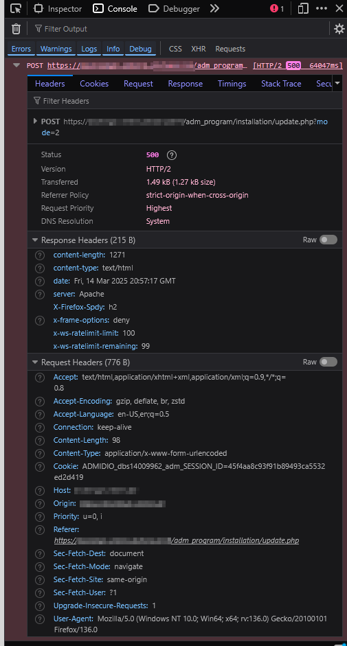

Aus reiner Verzweiflung habe ich noch folgendes probiert:
- AdBlock im Browser deaktiviert
- Pihole pausiert
- Anderen Browser ausprobiert
Jetzt komme ich hierhin:

Folgendes habe ich probiert:
- MS Edge mit Adblock & pihole an
- MS Edge mit Abblock & pihole aus
- MS Edge im inkognito
- Firefox (frisch installiert ohne addons)
- Safari auf iOS
- Safari auf iOS (WLAN aus) (reine Verzweiflung)
Resultat ist immer: Ich lande auf einer weißen Seite und die URL ist update.php?mode=2
Jemand noch Ideen? Erst ein Update auf eine späte 3.x probieren und dann auf 4.x? Vielleicht ist der Sprung zu groß?
