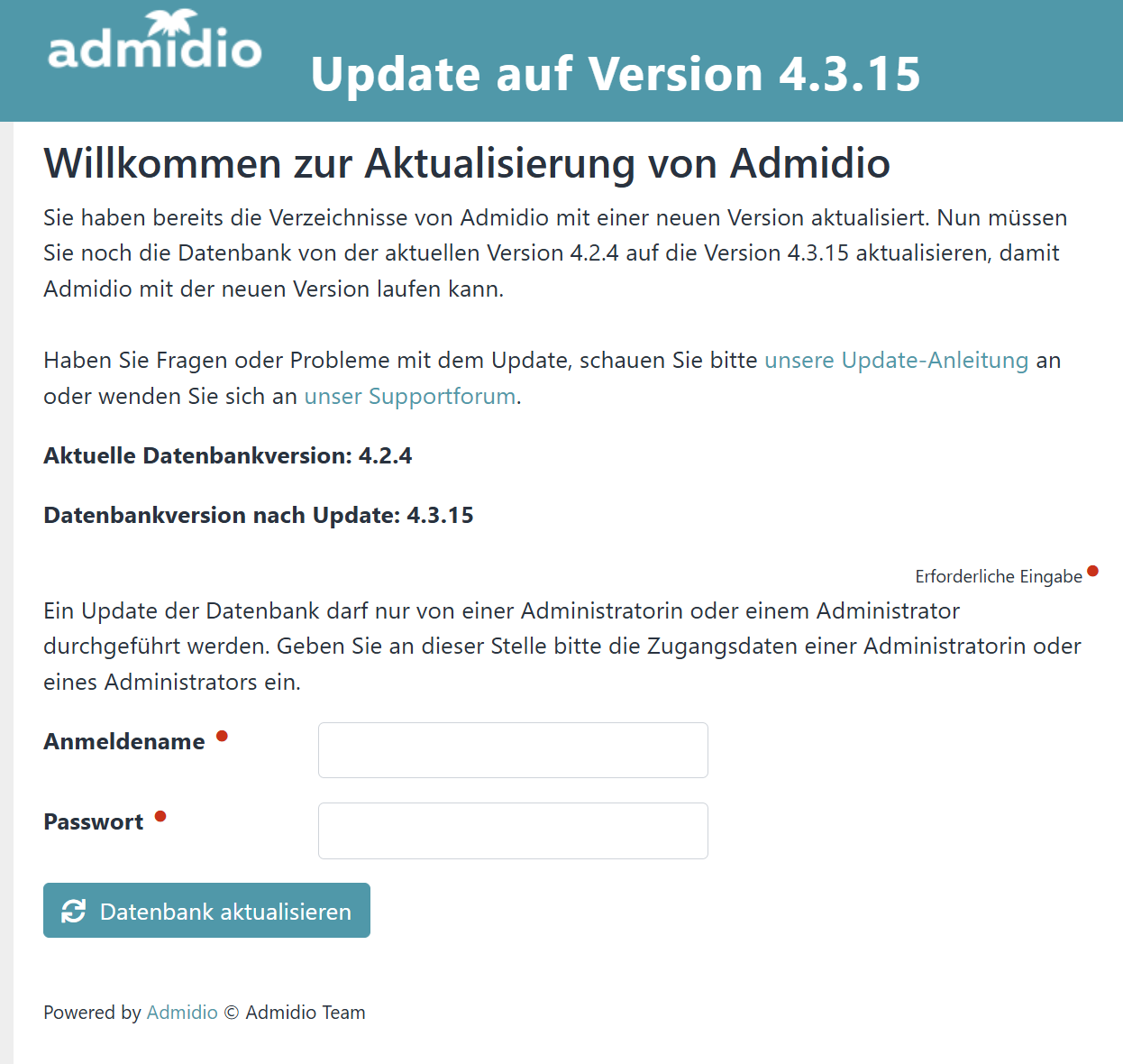

Ich habe folgendes Problem beim Update von Version 4.2.4 auf 4.3.15:
Nach dem Ersetzen der Dateien auf dem Server kann zwar die update.php-Datei normal aufgerufen und der Anmeldename/Passwort des Admin-Kontos eingegeben werden.
Bei anschliessendem Klick auf "Datenbank aktualisieren" geschieht aber nichts. Der Button reagiert gar nicht - auch nach mehrmaligen Drücken und Warten. Dasselbe in 3 verschiedenen Browsern.
Ich finde leider keinen Fehler.
Könnt ihr mir helfen?
Herzlichen Dank!

Hmm, das ist sehr sonderbar und hat bisher noch keiner gemeldet. Wird im Browser in der JS-Konsole irgendein Fehler angezeigt?
Ansonsten könntest du mal in der config.php diese Einstellung https://www.admidio.org/dokuwiki/doku.p ... nforupdate auf true setzen. Dann kommt keine Passwortabfrage, vielleicht funktioniert es dann bei dir.

Die Anpassung in der config.php hat leider nichts gebracht. Es kommt nun keine Passwortabfrage, der Button reagiert aber immer noch nicht.
Die JS-Konsole bringt folgende Fehler:
Kannst du da etwas herauslesen?
Herzlichen Dank.

Re: Problem beim Update von 4.2.4 auf 4.3.15: DB-Update klappt nicht
Auf deinem Webserver ist eine sehr restrictive Sicherheitslinie gesetzt, welche verhindert, das JavaScript in bestimmten Szenarien ausgeführt wird. Scheinbar setzt dein Webserver bei jeder erzeugten HTML-Seite den folgenden Header:
Content-Security-Policy: default-src 'self';
Dadurch kann unsere Seite nicht richtig arbeiten. Kannst du diese Richtlinie irgendwie aufweichen?

Wir konnten es lösen, indem wir auf dem Server in der .htaccess mit der Content Security Policy für die Datei update.php die Sicherheit heruntergesetzt haben - dann hat es problemlos geklappt.
