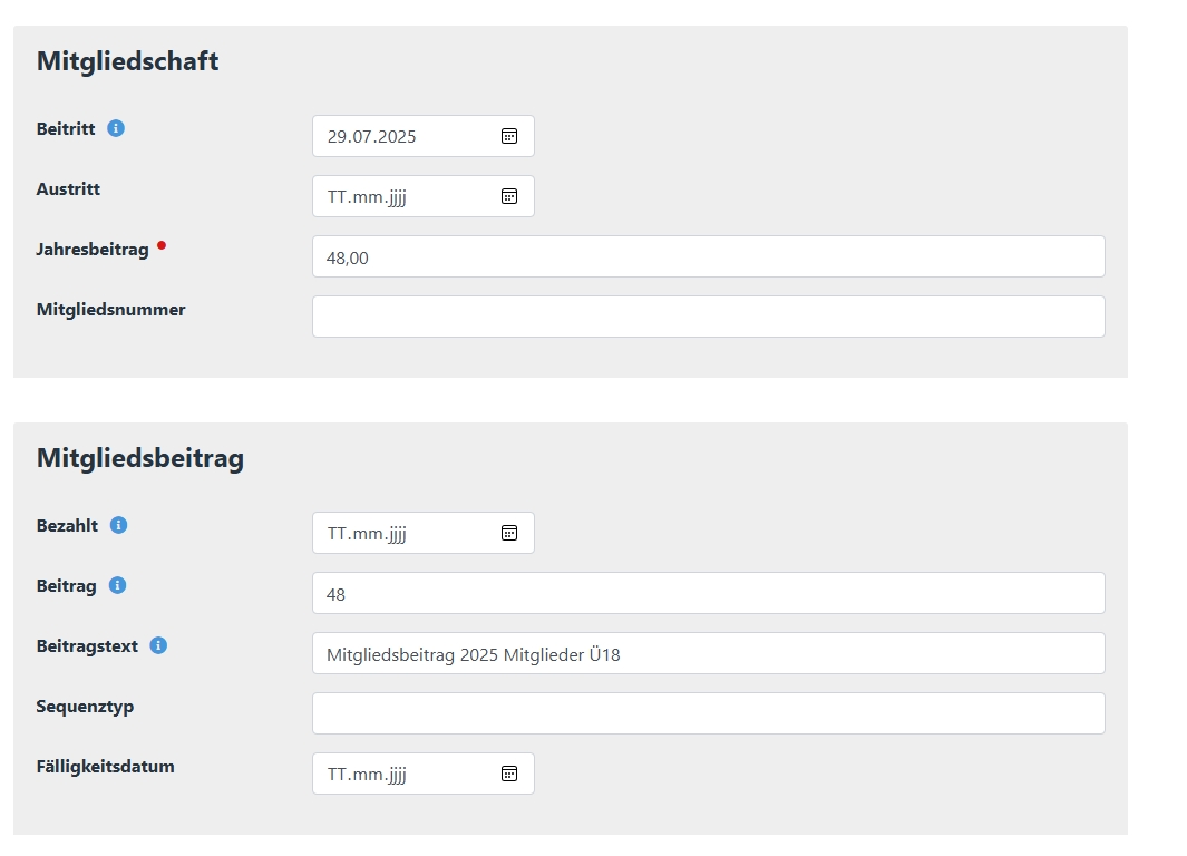

Ich habe einen Kontakt mit Beitragspflicht erstellt.
Wenn ich die Neuberechnung anstoße wird auch eine korrekte Zeile für diesen Kontakt als Beitrag erstellt.

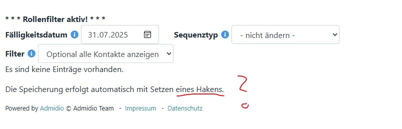

Nun möchte ich die Sepa-Datei erzeugen. Dort hänge ich aber beim Punkt Fälligkeit fest. Es fehlt ein Fälligkeitsdatum. Klicke ich auf den Button um eines zu setzen komme ich aber nicht weiter, weil dort kein "Haken" ist.
Anbei zur Verdeutlichung zwei Bilder.
Verstehe ich da was falsch? Wie komme ich nun zur Lastschriftdatei mit dieser einen Position?

Hi, danke für den Hinweis auf die Doku, diese habe ich gar nicht gesehen
Was mir auffällt, ist dass ich bei dem Testkontakt unter "Beitragszahlungen" wie in der Anleitung, die Zeile mit dem noch offenen Beitrag angezeigt bekomme.
Jedoch wenn ich auf Rechnung (Export/Rechnung/Rechnungsdaten bearbeiten) klicke, erscheint diese Zeile dort nicht, hier sind keine Einträge vorhanden. Laut Anleitung sollte hier aber ja der gleiche Eintrag sein!?

Bei Kontakt liegt
-eine Mandatsreferenz vor und auch das Mandatsdatum ist eingetragen
- Eine Iban ist auch hinterlegt.
- Ein Beitrag ist auch hinterlegt und bezahlt ist dieser auch nicht
Leider kommt unter Export/Sepa nichts, dort steht nachwie vor "Es existieren keine Fälligkeitsdaten"
Was mache ich falsch oder woran könnte es noch liegen?

Da ich nicht weiter komme, würde ich mich freuen wenn mir hier einer weiterhelfen könnte!?
Bei Fälligkeitsdatum wird nichts automatisch eingetragen oder muss man dass manuell machen - was bei vielen Latschriften eigentlich nicht wirklich praktikabel wäre....

Re: Plugin Mitgliedsbeitag
Hallo relo,
Kurz gesagt:
Damit im Modul Fälligkeitsdatum etwas angezeigt wird, müssen folgende Vorraussetzungen gegeben sein:
In der Anleitung ist zu diesem Zeitpunkt noch keine IBAN bei dem Kontakt hinterlegt, deshalb wird unter Export-Rechnung-Rechnungsdaten etwas angezeigt. Erst im nächsten Schritt in der Anleitung wird jetzt eine IBAN gesetzt. Dadurch wird unter Export-Rechnung-Rechnungsdaten nichts mehr angezeigt, dafür aber unter Export-SEPA-Fälligkeitsdatum.Jedoch wenn ich auf Rechnung (Export/Rechnung/Rechnungsdaten bearbeiten) klicke, erscheint diese Zeile dort nicht, hier sind keine Einträge vorhanden. Laut Anleitung sollte hier aber ja der gleiche Eintrag sein!?
Kurz gesagt:
- wenn keine IBAN vorhanden, dann Anzeige unter Export-Rechnung
- wenn IBAN vorhanden, dann Anzeige unter Export-SEPA.
- Mandatsreferenz vorhanden
- Mandatsdaum vorhanden
- IBAN vorhanden
- Beitrag vorhanden
- und kein Bezahlt.
