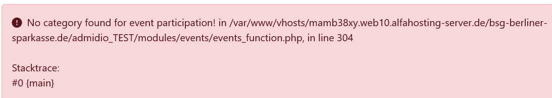

wenn ich in V5.0.4 eine Veranstaltung mit der Option
'Anmeldung zu dieser Veranstaltung ermöglichen' + 'Anmeldung möglich für'
versuche anzulegen erscheint :
die Anmeldung wird NICHT angelegt
die Administration bekommt E-Mail 'Eine neue Veranstaltung wurde angelegt'
Veranstaltung mit Optionen anlegen bringt Fehler

habe soeben in meiner 2. admidio-verwaltung eine Veranstaltung angelegt. gleiche Angaben ?
habe dann nochmals bei der fehlerhaften mit DEBUG ein log (52KB) erzeugt.

- Fehler - Veranstaltung anlegen.png (20.01 KiB) 67361 mal betrachtet

Ja, schick mir mal deine Logdatei zu.
Re: Veranstaltung mit Optionen anlegen bringt Fehler
Also es sieht so aus, als würde hier bei den Kategorien die Standardkategorien für Events fehlen.
Kannst du mal in der Tabelle adm_categories schauen, dort sollte es je Organisation cat_org_id eine Rolle vom Type ROL geben mit dem cat_name_intern = EVENTS. Dies scheint bei dir nicht der Fall zu sein.

DANKE !!! das war der Fehler;

die Rolle war vorhanden aber
bei cat_org_id stand: NULL daraus habe ich dann 1 gemacht und schon war alles 'bello'
nun steht da : 1 4f82f7f5-a509-4da3-8a6f-f8fab84f7f62 ROL EVENTS SYS_EVENTS_CONFIRMATION_OF_PARTICIPATION
warum da Null anstatt 1 stand ?
