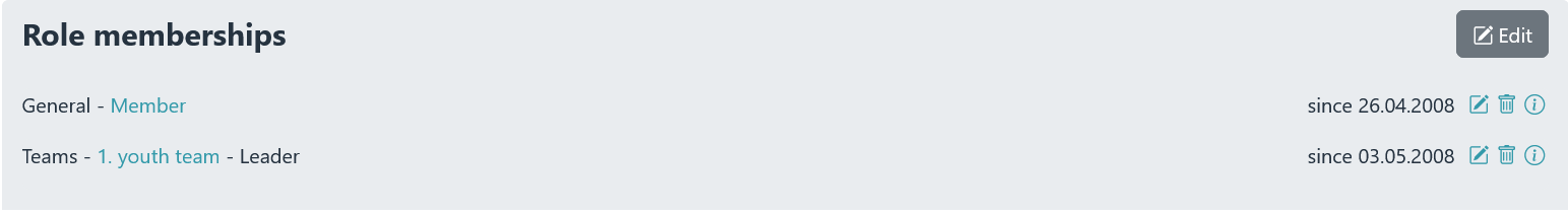

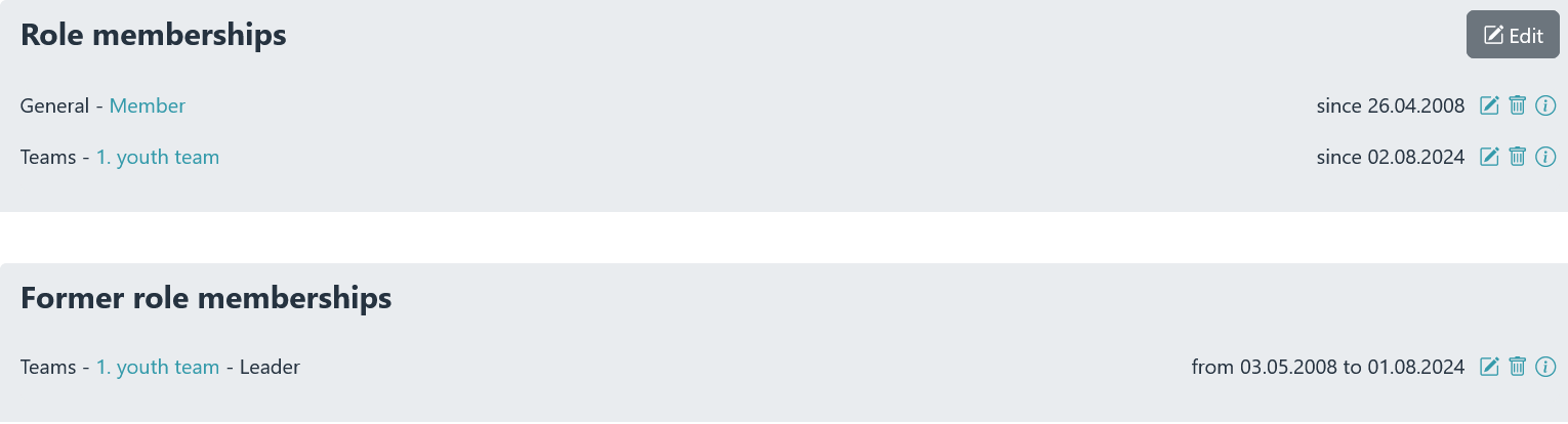

wenn bei einem als Leader hinterlegtem Mitglied mittels Import Daten ergänzt werden ist die Kennzeichnung Leader nach Durchführing NICHT mehr vorhanden ! das sollte eigentlich nicht passieren.
Daisy Appel in der 'Spielwiese' ist nun kein Leader mehr sondern NUR normales Mitglied !
so sieht es nach Ergänzung aus

so ist es hinterlegt
