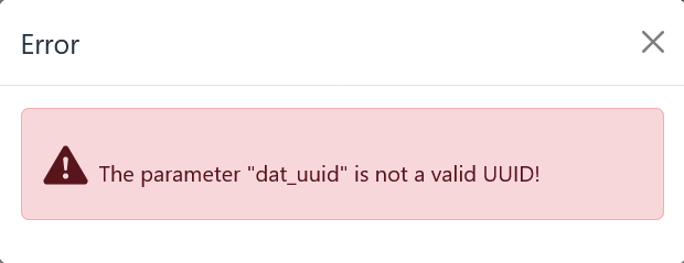

Nun versucht Member sich mit Participate?; Events - Confirmation of attendance erscheint; Comment eingegeben
und alle drei Möglichkeiten (Participate, I make take part, Cancel erzeugen: Invalid or missing CSRF token
somit keine Teilnahme möglich !
was mir noch aufgefallen ist:
Admin ruft die Events auf; 24.10.2024 Board meeting; klickt participate an; es erscheinen die 3 Möglichkeiten; es wird keine genutzt sondern ein Klick oberhalb participate und das erzeugt dann einen Fehler
Beiträge: 6400
Re: Events - Edit calendar
vielen Dank für die ausführliche Beschreibung. Damit konnte ich die Probleme nachvollziehen und lösen.
