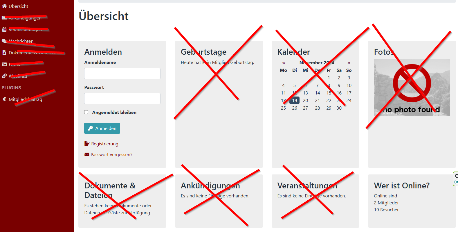

ich muss das Thema noch einmal aufmachen. Ich habe einfach nichts im Forum gefunden, das mir weiterhilft.
Habe heute eine komplett jungfräuliche Admido-Installation mit allen verfügbaren Plugins außer Arbeitsdienst aufgesetzt.
Leider sind auch bei mir auf der Anmeldeseite einige Module für nicht eingeloggte Besucher zu sehen.
Schlimmer noch, die funktionieren auch.
Im Moment stehen da: Übersicht (nicht relevant), Nachrichten und Dokumente & Dateien. Nachrichten kann man schreiben, die Dokumente einsehen. Die restlichen Module wurden deaktiviert, weil sie nicht benutzt werden sollen.
Wie bekomme ich es hin, dass auf der Startseite keine Menüeinträge für nicht eingeloggte Besucher angezeigt werden?
Das Ganze sollte natürlich nach dem Abmelden genauso sein.

Hallo kogl-lb,
Ich habe mir deine Seite mal angeschaut. Ich, als Besucher der Seite, sehe neben der Option Anmelden die Menüeinträge Übersicht, Nachrichten und Dokumente & Dateien.
  1. Dokumente & Dateien:
    Den Menüeintrag Dokumente & Dateien kannst du entfernen, indem du in den Berechtigungen im Hauptordner des Modules die Sichtbarkeit für „Alle (auch Besucher:innen)“ entfernst und nur spezielle Rollen auswählst. Hier mal beispielhaft an der Demo-Organisation gezeigt:
    Standard-Einstellungen:
    Resultierendes Menü:
    Beispielhafte Einstellungen:
    Und daraus resultierendes Menü:
    Damit verschwindet der Menüeintrag für nicht registrierte Benutzer beziehungsweise für alle, die nicht angemeldet sind.
  2. Nachrichten:
    Soweit mir bekannt ist, kann dieser Menü-Eintrag nur entfernt werden, indem das Nachrichten-Modul komplett deaktiviert wird. Bei dir ist es allerdings so, dass du keine Rolle definiert hast, an die Nachrichten geschrieben werden können, daher gibt es hier erst einmal keine Funktionalität hinter dem Eintrag.
    Du könntest die Datei menu.main.tpl im Ordner adm_templates/simple/templates/sys-templates-parts so abändern, dass der entsprechende Eintrag nicht erscheint. Hier mal beispielsweise ein Codeausschnitt aus der Template-Datei:
                {foreach $menuGroup.items as $menuItem}
    {if $menuItem.name != "Nachrichten"}
                    <li class="nav-item">
                        <a id="{$menuItem.id}" class="nav-link" href="{$menuItem.url}">
                            <i class="{$menuItem.icon} fa-fw"></i>{$menuItem.name}
                            {if $menuItem.badgeCount > 0}
                                <span class="badge badge-light">{$menuItem.badgeCount}</span>
                            {/if}
                        </a>
                    </li>
    {/if}
                {/foreach}
    Hierdurch wird der Menüeintrag „Nachrichten“ nicht erstellt.
  3. Übersicht:
    Um die einzelnen Karten auf der Übersichtsseite zu entfernen gibt es keinen „einfachen“ Weg.
    Du hast aber die Möglichkeit, die Datei overview.tpl im Ordner adm_templates/simple/templates so abzuändern, dass bestimme Karten nur angezeigt werden, wenn man eingeloggt ist. Das sieht dann beispielsweise so aus für die Geburtstage:
    {if $validLogin}
        <div class="admidio-overview-plugin col-sm-6 col-lg-4 col-xl-3" id="admidio-plugin-birthday">
            <div class="card admidio-card">
                <div class="card-body">
                    {load_admidio_plugin plugin="birthday" file="birthday.php"}
                </div>
            </div>
        </div>
    {/if}
    Hier wurden die Zeilen
    {if $validLogin}
    und
    {/if}
    ergänzt, um das Modul nur für angemeldete Benutzer anzuzeigen.
    Eine komplette Liste mit den möglichen Variablen zur Verwendung in den Template-Dateien findest du hier: https://www.admidio.org/dokuwiki/doku. ... tomization
    Falls du die Karten komplett entfernen möchtest, so kannst du die Blöcke auch einfach komplett entfernen oder auskommentieren (vgl. vorheriger Post von wisi01).
Ich hoffe, dass dir das weiterhilft und du damit die Startseite nach deinen Wünschen und Vorstellungen gestalten kannst.

Hallo MightyMCoder,
erst mal muss ich meinen ganz großen Respekt für die Leistung zum Ausdruck bringen, die das ganze Team hier erbringt!
Die Geschichte mit den Dokumenten ist peinlich. Darauf hätte ich auch selbst kommen sollen. Die Buttons sind so groß, dass man sie eigentlich nicht übersehen kann.
Die Anmeldeseite sieht jetzt richtig perfekt aus. Alles wurde so durchgeführt, wie von Dir beschrieben.
Leider ist der Menüpunkt "Nachrichten" auch für angemeldete "Besucher" weg, wie Du es geschrieben hast. Habe einfach einen neuen Menüeintrag "E-Mail schreiben" erstellt. Das war's. So ist es wieder perfekt.
Kleiner Vorschlag. In den Menüeinträgen unter Administration und Plugins kann ich die Sichtbarkeit nach Rollen einstellen. Es wäre schön, wenn das für die Menüeinträge unter Module auch gehen würde.
Noch einmal herzlichen Dank für die super schnelle Hilfe!!!

Hallo kogl-lb
Ich hatte leider noch einen Fehler in dem Code zu den Nachrichten… hab da gestern nicht fertig nachgedacht.
Mit dem vorherigen Code verschwindet der Menüeintrag „Nachrichten“ natürlich immer, das war so aber ja nicht gewünscht…
Hier der aktualisierte Eintrag für die Datei menu.main.tpl im Ordner adm_templates/simple/templates/sys-templates-parts, damit der Menüeintrag nur erscheint, wenn man angemeldet ist:
{if $menuItem.name == "Nachrichten"}
	{if $validLogin}
                        {/if}
                    </a>
                </li>
{/if}
{else}
                        {/if}
                    </a>
                </li>
{/if}
            {/foreach}
Der else Block ist hierbei der originale Block. Durch den if Block wird verhindert, dass der Menüeintrag erstellt wird, solange man nicht angemeldet ist. Der originale Code kommt auch im if Block zum Einsatz.
Wenn du diesen Code verwendest, dann musst du keinen neuen Menüeintrag anlegen.
Natürlich musst du immer darauf achten, dass du diese Änderungen bei einem Update nicht überschreibst. Außerdem musst du darauf achten, dass nach einem Update immer noch alles so funktioniert wie gewünscht.
In einer neuen Version schauen wir, dass sich alle Module in dieser Hinsicht gleich steuern lassen. Die aktuell unterschiedliche Handhabung über die Einstellungen ist dem ständigen Wachsen und hinzukommen neuer Funktionalitäten geschuldet.
Viele Grüße und frohe Ostern

Nach einigen Tests mit Admidio 5.0.11 haben wir für unseren Verein (geschlossenes Intranet, öffentliche Website separat) folgende Lösung umgesetzt. Vielleicht hilft das anderen mit ähnlichen Anforderungen.
**1. Öffentliche Startseite**
Unter
`Administration → Einstellungen → Allgemein`
als Startseite für Besucher:innen
`system/login.php`
eintragen.
**2. Forum**
Unter
`Administration → Einstellungen → Forum`
den Zugriff auf
**"Nur für angemeldete Besucher:innen"**
setzen.
**3. Nachrichten**
Unter
`Administration → Einstellungen → Nachrichten`
ebenfalls
einstellen.
Dadurch sind Forum und Nachrichten auch bei direktem URL-Aufruf geschützt.
**4. Dokumente**
Die Sichtbarkeit der Dokumentenordner ausschließlich über Rollen steuern (z. B. "Mitglied"). Für Gäste werden dann keine Dokumente angezeigt.
**5. Geburtstage auf der öffentlichen Übersicht**
Hier haben wir den von MightyMCoder vorgeschlagenen Weg gewählt und ein **eigenes Theme** angelegt (nicht das Standard-Theme verändert).
Im eigenen Theme (`overview.tpl`) wird der Geburtstags-Block mit
{if $validLogin}
{/if}
umgeben, so dass er ausschließlich nach erfolgreicher Anmeldung angezeigt wird.
Zusätzlich haben wir den direkten Aufruf des Geburtstags-Plugins unterbunden, indem wir im Verzeichnis
adm_plugins/birthday
eine Datei .htaccess mit folgendem Inhalt angelegt haben:
<Files "index.php">
    Require all denied
</Files>
Dadurch ist auch ein direkter Aufruf von
/adm_plugins/birthday/index.php
nicht mehr möglich.
Dadurch bleiben Änderungen updatefreundlich, weil nur das eigene Theme angepasst werden muss.
Mit dieser Kombination können wir Admidio als geschlossenes Vereins-Intranet nutzen, wobei unsere öffentliche Website vollständig getrennt läuft.
