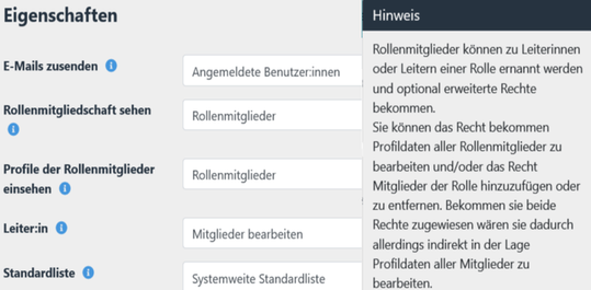

habe eine Rolle mit folgenden Eigenschaften:
Eigenschaften Rolle + Hinweis Leiter.png (94.79 KiB) 71957 mal betrachtet

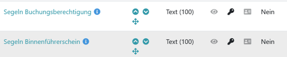

folgende Profilfelder sollen nur von der Leitung gepflegt werden können:
Eigenschaften Profilfelder.png (23.61 KiB) 71957 mal betrachtet
bei den Feldern ist u.a. hinterlegt:
Feld nur für Mitglieder mit dem Recht Profildaten aller Kontakte bearbeiten editierbar
mit der Erkärung:
Erklärung dazu.png (52.61 KiB) 71957 mal betrachtet
wie kann ich der Leitung dieses Recht zuordnen ?
Das war bisher für die Leitung der Rolle kein Problem, da auch Mitglied der Rolle Vorstand, der das vorstehende Recht hat.
