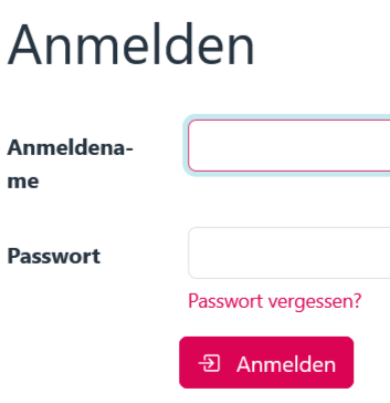

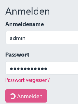

bin dabei die admidio-5.0-Beta.1 bei mir zu testen und auf folgendes Problem gestossen:
Anmeldung via Übersicht
Übersicht - www.fvs-kegeln.de.png (21.68 KiB) 53991 mal betrachtet
nach dem 'drücken' Anmelden geht es leider NICHT weiter; sondern dreht + dreht + usw. dreht immer noch !
Die Anmeldung mit
Anmelden - www.fvs-kegeln.de.png (22.68 KiB) 53991 mal betrachtet
funktioniert.

beim Auruf von admidio wird das untere Bild gezeigt (Anmelden)
nicht genutzt und auf das obere Bild verzweigt (Übersicht)
seid 5 Minuten dreht es sich !!!
debug 0 1 ohne log

Beiträge: 373
Re: Anmelden via Übersicht
nein es dreht nur
ich habe mich nicht im unteren Bild angemeldet sondern nur auf der Übersicht versucht
