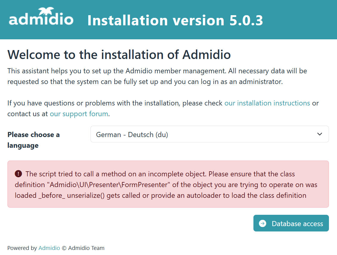

ich bin soeben dabei eine frische Installation auf unseren Webspace durchzuführen. Leider stoße ich immer wieder beim ersten Installationsschritt auf folgende Fehlermeldung bei der Installation:
The script tried to call a method on an incomplete object. Please ensure that the class definition "Admidio\UI\Presenter\FormPresenter" of the object you are trying to operate on was loaded _before_ unserialize() gets called or provide an autoloader to load the class definition
Version: 5.0.3
PHP: 8.5.1 (Ich habe leider keinen Zugriff auf die Logfiles :-( )
Installation mit Subdomain
Screenshot
Screenshot
Screenshot 2025-12-28 073958.png (117.99 KiB) 113651 mal betrachtet

ich habe es nun mit der aktuellen Version 5.0.4 nochmal versucht - gleiche Fehlermeldung.
Zusätzlich habe ich dann nochmals andere PHP Versionen ausprobiert (8.2.30 + 8.2.39 + 8.4.16 + 8.5.1) und ich bekomme immer die gleiche Meldung angezeigt.
