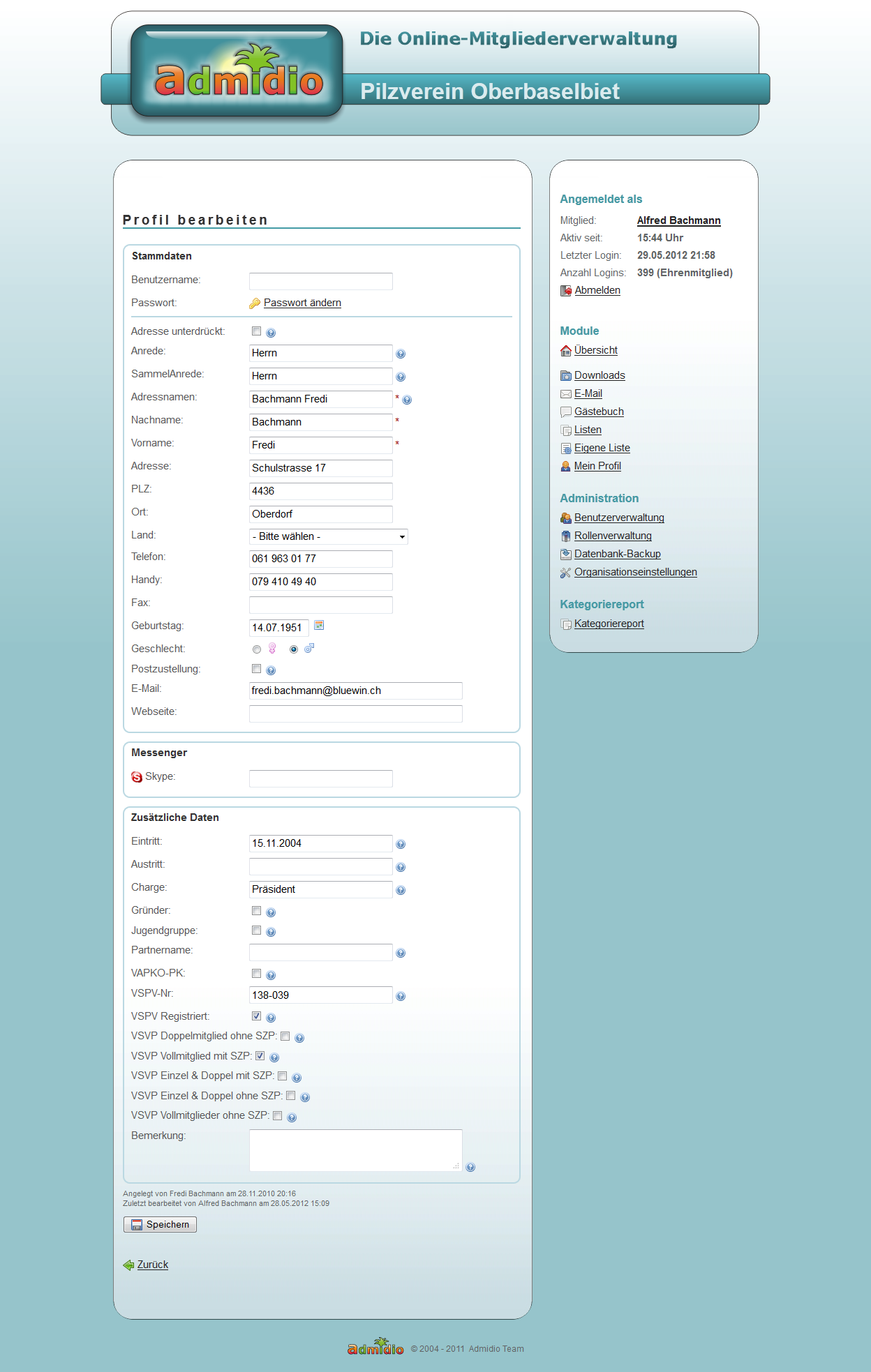

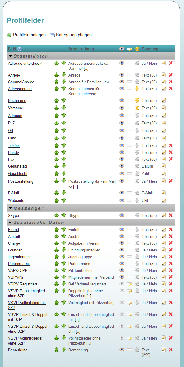

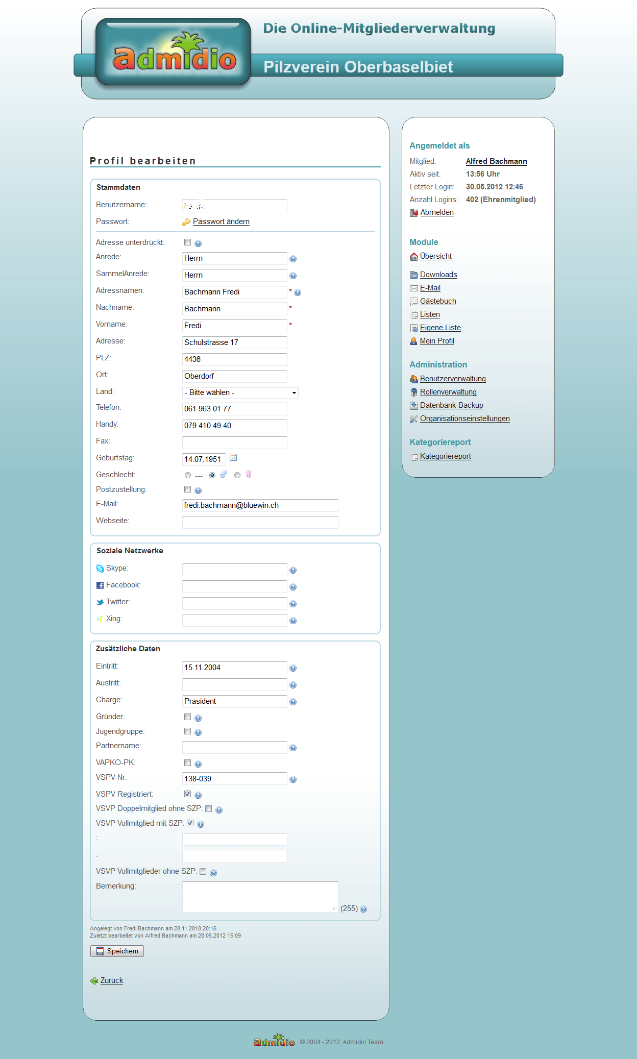

radium88
- Beiträge: 25
- Registriert: 26. Feb 2007, 14:54
- Wohnort: Oberdorf (Baselland Schweiz)
- Kontaktdaten:
Re: Fatal Error in profile_fields.php
Guten Tag Zusammen,
kleiner Zwischenstand der Fehlersuche (src-ref 2.3.4):
1. Zum Versuch habe ich mal die Version 2.3.4 neu installiert. Dabei stellte ich fest dass da Programm mit einer leeren, neu aufgebauten DB problemlos funktioniert.
2. DB und Programm zurück auf 2.2.9 gefahren
3. update 2.3.4 geladen und den update mitgeloggt (datei vorhanden)
4. In profile_field.php in der Gegend Zeile 357 folgender Echo eingebaut:
echo '>>>',$fieldNameIntern,'<>',$fieldValue,'<<<';
5. Ein Mitglied aufgerufen und zweimal je ein Feld mutiert. Resultat:
Im Feld Fax "test" eingegeben und speichern lassen:
>>>FAX<<<===test--->>>GENDER<<<===2--->>>VSVP EINZEL & DOPPEL MIT SZP<>0<<<
Fatal error: Call to a member function getValue() on a non-object in /home/blabla/public_html /client-xxxxxx/lgin/adm_program/system/classes/profile_fields.php on line 360
Im Feld Website "test" eingegeben und speichern lassen
>>>GENDER<>2<<<>>>WEBSITE<>test<<<>>>VSVP EINZEL & DOPPEL MIT SZP<>0<<<
Fatal error: Call to a member function getValue() on a non-object in /home/blabla/public_html/client-xxxxxx/lgin/adm_program/system/classes/profile_fields.php on line 360
Es zeigt sich dass die Prozedur immer bis nach dem Feld "VSVP EINZEL & DOPPEL MIT SZP" ausgeführt wirde und dann zum Fehler führt.
6. Scheint ein Zusammenhang mit eigendefinierten Feldern während der Konversion zu geben.
Die Eingabemaske unterscheidet sich in den untersten Eingabefeldern. Sie verschluckt sich bei den Profilfeldern
7. Nun suche ich in der Konvertierung weiter. Wenn ich da nicht fündig werde, wird der Entscheid für eine Neuinstallation und neuer manueller Eingabe der ca 120 Datensätze fallig denn die 2.3.4 funktioniert ja.
Gruss Fredi

- Profilfelder vor der Konvertierung
- 2.2.9 profilfelder.png (221.44 KiB) 25907 mal betrachtet
- Eingabemaske vor der Konvertierung
- 2.3.4 maske.png (223.58 KiB) 25907 mal betrachtet
- Eingabemaske nach der Konvertierung
Vergleiche die untersten Eingabefelder - 2.2.9 maske.png (220.2 KiB) 25907 mal betrachtet
