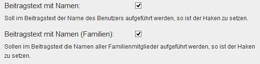

Wenn ich die Option setze und Beiträge neu berechne, dann steht bei dem jeweiligen Mitglied im Feld Beitragstext nur "FSZ + Alle Mitglieder der Organisation". Das FSZ ist mein Organisationskürzel und hinter dem + ist der Beschreibungstext der Rolle Mitglied.
Was mache ich denn da verkehrt?
Beiträge: 669
Wohnort: 86856
Re: [Mitgliedsbeitrag - 3.0] Mitgliedsname im Beitragstext
Beitrag von rmb »
Hallo harryfz,
der Name eines Mitglieds wird im Beitragstext nur angezeigt, wenn der Haken bei "Beitragstext mit Namen" gesetzt UND das Feld Kontoinhaber nicht leer ist.
(--> das muss ich in der Doku noch anfügen; hab´ich vergessen, sorry)
Ich bin hierbei von folgenden Gegebenheiten ausgegangen:
1. Fall: Nur Max Mustermann ist Mitglied im Verein.
Wenn ein Beitrag abgebucht wird, weiß Max Mustermann ja, das die Abbuchung nur für Ihn ist. Sein Name braucht im Beitragstext nicht mit aufgeführt sein.
2. Fall: Max Mustermann hat zwei Kinder.
Bei den Kontodaten der beiden Kinder ist Max Mustermann als Kontoinhaber (=Zahlungspflichtiger) eingetragen. Abgebucht wird für jedes Kind separat, also 2 Abbuchungen. Zur Information von Max Mustermann, welche Abbuchung für welches Kind ist, kann der Name des Kindes im Beitragstext mit aufgeführt werden (--> Haken ist zu setzen).
Ich muss mal sehen, vielleicht kann ich den Beitragstext vollständig über Variablen zusammensetzen.
Bis dahin würde es bei Dir ausreichen, wenn das Feld Kontoinhaber irgendeinen Wert beinhaltet (ein . würde schon reichen) oder generell Kontoinhaber, KtoInh-Adresse, KtoInh-PLZ und KtoInh-Ort mit den Daten des Mitglieds befüllen.

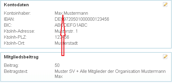

leider muss ich meine Antwort von gestern doch etwas revidieren. Nachdem ich den Sourcecode prüfte, musste ich feststellen, dass ich hier noch eine Überprüfung eingebaut hatte.
Und zwar wird geprüft, ob der Name des Kontoinhabers gleich dem Namen (+ Vornamen) des Mitglieds ist. Wenn beides gleich ist, ist die Einstellung bei "Beitragstext mit Namen:" ohne Bedeutung.
Aber: Man kann diese Prüfung übergehen, indem man im Feld Kontoinhaber den Namen und den Vornamen durch zwei Leerzeichen getrennt einträgt.
zwei Leerzeichen.png (10.1 KiB) 21977 mal betrachtet
Also Haken setzen bei "Beitragstext mit Namen:" und Daten wie oben eintragen.
Um den Beschreibungstext "Alle Mitglieder der Organisation" der Rolle Mitglied wegzubekommen muss der Text über die Rollenverwaltung gelöscht werden.
Ich würde aber die Rolle Mitglied sowieso nicht als Beitragsrolle (also mit Beitrag und Beitragszeitraum) definieren. Ich würde eine altersgestaffelte Rolle von 0 bis 99 Jahre erstellen und alle Mitglieder dieser Rolle zuordnen. Wäre das Mitglied dann zusätzlich noch in einer Festbeitragsrolle (z.B. für einen Spartenbeitrag), dann würde der Beitragstext in etwa so aussehen:
Mitglied in Rolle 0 bis 99 und Sparte.png (3.85 KiB) 21977 mal betrachtet
