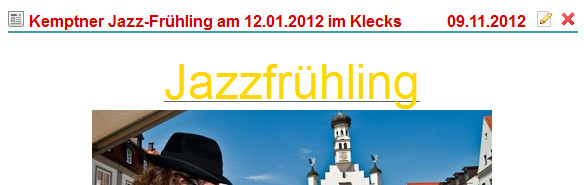

Steinigt mich nicht wenn ich schon wieder mit einer Frage komme. Es werden weniger werden - versprochen. Aber im Moment bin ich noch ein wissbegieriger Neuling.
Meine neue Frage:
Meine Ankündigungen sehen wie folgt aus:
Ich schreibe das Datum des Events in die Überschrift. Nun taucht aber vom System automatisch das Datum auf von dem Tag an dem ich den Beitrag erstellt habe. Das wird dann ab und zu von meinen Besuchern verwechselt. Kann ich die Ausgabe dieses Datums irgendwie unterdrücken?
Wie immer dankbar für jeden Hinweis

Das Datum der Erstellung ist fest im Script implementiert.
in der announcement.php, Zeile 125
<div class="boxHeadRight">'.$announcement->getValue("ann_timestamp_create", $gPreferences['system_date']).'&nbsp;';
das müsstest du dir anpassen,...

Wehe einer lacht jetzt über meine laienhafte Lösung bzw. Erklärung :twisted:
Ich habe einfach dafür gesorgt, dass er mit einer Variablen Probleme bekommt indem ich von:
"$announcement->" das "a" ($nnouncement->) weggenommen habe. Jetzt weiß er wahrscheinlich nicht mehr was er machen soll und macht Nichts.
Wie gesagt, nicht lachen. Sollte einer eine professionele Lösung haben bin ich dankbar dafür.

Nunja, ein paar Kenntnisse der Sprache wären mal nicht schlecht, denn sonst solltest du es veilleicht lieber lassen :roll:
Änder die Zeile so ab, dann sollte es für dich passen:
<div class="boxHeadRight">';
Allerdings müssest du das immer manuell wieder so ändern, wenn du eine Update durchführst :idea:

ich hätte noch ne einfachere Lösung für Dich. Benutze für Termine doch einfach das Terminmodul, da kannst Du das Datum frei wählen.
