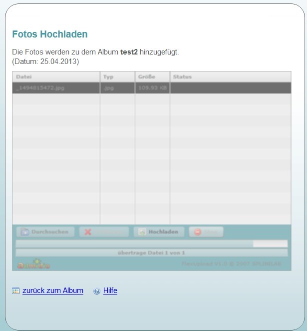

habe meine Testumgebung auf 2.4.1 upgedatet, und wie immer alle Funktionen durchgespielt.
Beim Fotoupload ist mir aufgefallen, dass ich mit Firefox keine Fotos (via Multiupload) hochladen kann.
Mit dem IE funktioniert es aber wohl.
Gestestet habe ich mit 2 verschiedenen PC's.
Bin mir 99% sicher, dass ich das mit der 2.4.0 auch getestet hatte, und dass mir dabei nichts aufgefallen wäre.
Leider konnte ich mit euerer Demoumgebung den Fehler nicht reproduzieren, aber dort lauft auch keine Version 2.4.1
Anbei der Screenshot, wie der upload endet. Der ganze Uploadvorgang endet in "unschärfe"
lg
Thomas

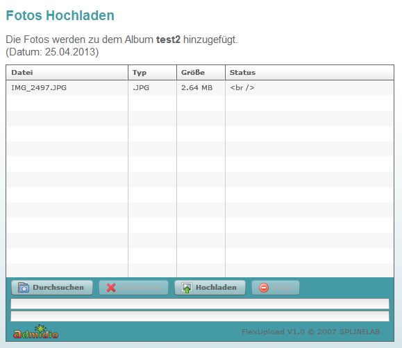

mit firefox (version 3 bis 20 alle getestet) und Flash Version 10.3 bekommt man folgenden Fehler:

ich habe ohnehin die neueste Flashversion drauf. Bis zur Version 10.3 bekomme ich den Fehler <br /> und mit der neuesten Flashversion eben den Fehler, dass das upload Fenster sofort in unschärfe taucht.
