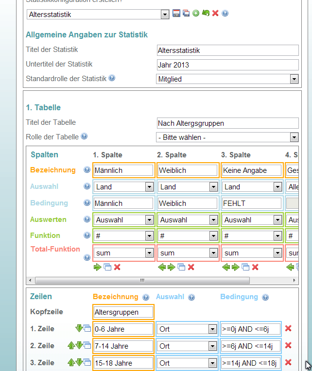

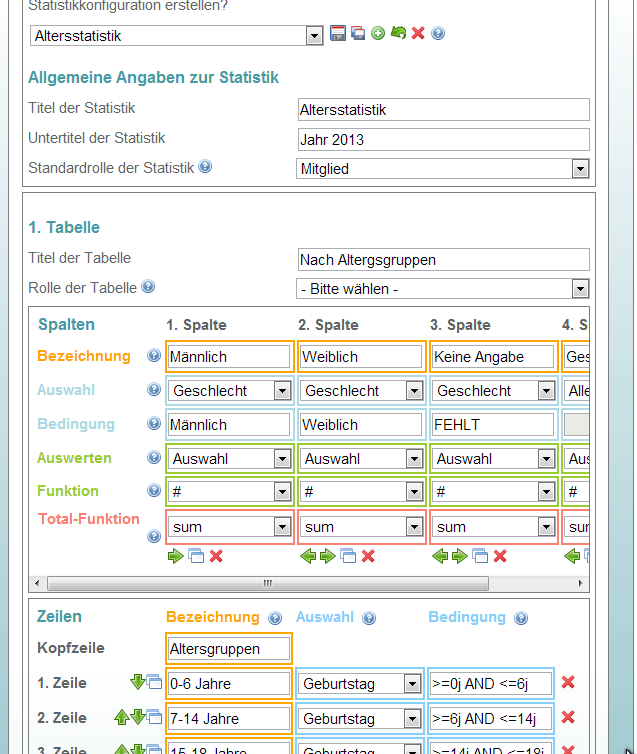

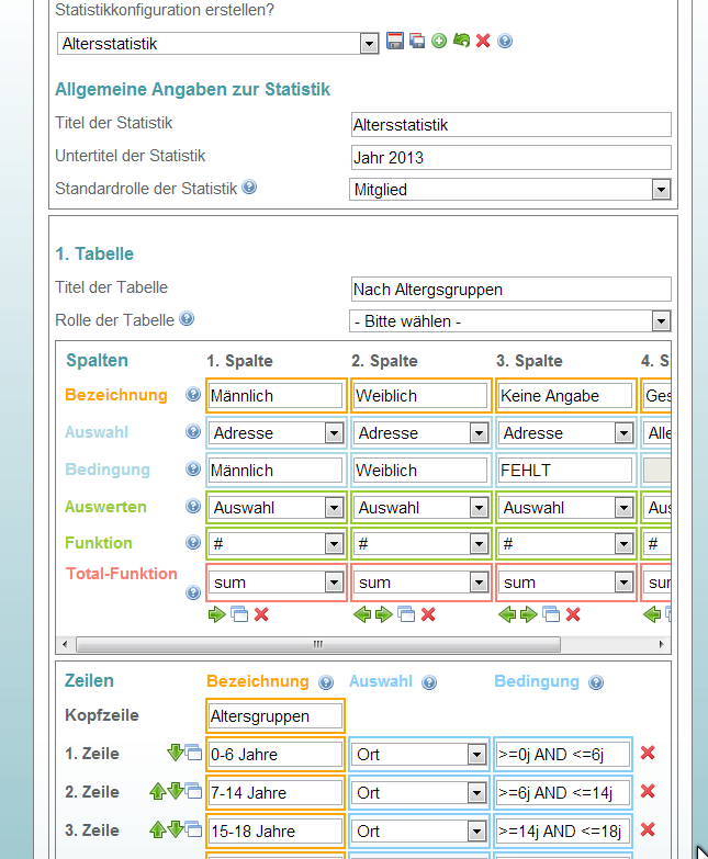

Hi,
ich habe in meine Profilfeldern ein paar neue Felder hinzugefügt, und nun wollte ich auch die Statistik daraufhin anpassen, aber das klappt leider nicht.
Jedes mal wenn ich auf den Speichern Button gedrückt hatte, dann hat sich der Inhalt der Felder (siehe Bilder) immer wieder willkürlich geändert.
Mache ich da etwas falsch, oder ist das ein Bug ??
Eddiemaus
