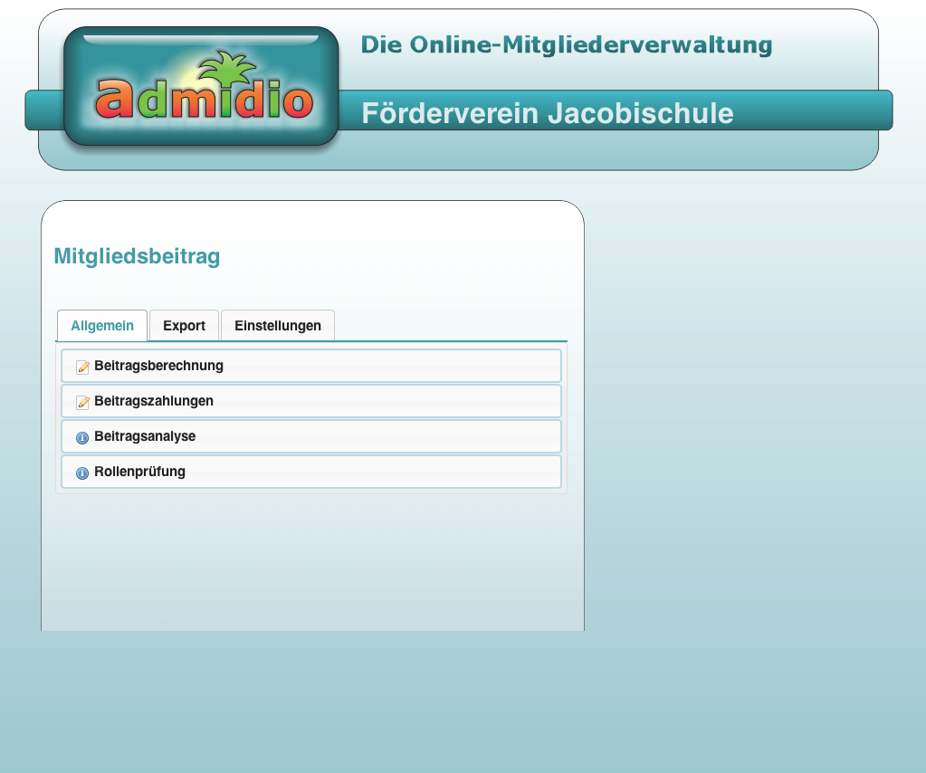

Bekomme Mitgliedsbeitrag 3.3.3 nicht ans laufen
Beitrag von rweber »
ich habe ein frisches (aktuellste) Admidio installiert. Das einzige Plugin, was ich zusätzlich installiert habe ist Mitgliedsbeitrag in der Version 3.3.3 nach Anleitung installiert.
Wenn ich nach einem erneuten anmelden in die Mitgliedsbeitragsverwaltung reingehe und den letzten sichtbaren Punkt "Rollenprüfung" öffne sehe ich nur folgendes:
Altersgestaffelte Rollen:
Es bestehen keine Lücken oder Überlappungen in den altersgestaffelten Rollen.
Überprüfung der altersgestaffelten Rollen, auf Lücken oder Überlappungen in den Altersvorgaben.
Rollenmitgliedschaft (Pflicht):
S Q L - E R R O R
CODE: 1064
You have an error in your SQL syntax; check the manual that corresponds to your MySQL server version for the right syntax to use near 'AND mem_rol_id = rol_id AND rol_valid = 1 ' at line 1
B A C K T R A C E
FILE: adm_program/system/db/db_mysql.php
LINE: 62
CALL: DBCommon->db_error()
LINE: 172
CALL: DBMySQL->db_error()
FILE: adm_plugins/mitgliedsbeitrag/common_function.php
LINE: 162
CALL: DBMySQL->query()
LINE: 533
CALL: bezugskategorie_einlesen()
FILE: adm_plugins/mitgliedsbeitrag/mitgliedsbeitrag_show.php
LINE: 258
CALL: check_rollenmitgliedschaft_pflicht()
Ich habe auch keine rechte Navigation mehr, so als ob die Seite dort enden würde (siehe angehängten Screenshot).
Was habe ich falsch gemacht, oder was habe ich vergessen?
Ich brauche dringend Hilfe, da mir Admidio in Verbindung mit Mitgliedsbeitrag die ideale Lösung zu sein scheint.
Screen Shot 2013-09-25 at 11.22.53.png (109.46 KiB) 12115 mal betrachtet

Hallo rweber,
ich konnte Deinen Fehler reproduzieren. Er tritt nur bei einer Neuinstallation auf.
Bis ich das nächste fehlerbereinigte Update veröffentliche kannst Du Dir folgendermaßen behelfen:
Öffne über phpMyAdmin die Tabelle adm_plugin_preferences.
In dieser Tabelle stehen irgendwo diese drei Einträge
PMB_Rollenpruefung_fixrollenpflicht (())
PMB_Rollenpruefung_bezugskategorie (())
PMB_Rollenpruefung_altersrollenfix (())
Bearbeite diese drei Zeilen und löschen jeweils den Wert von plp_value (also die Einträge "Klammer auf, Klammer auf, Klammer zu , Klammer zu").
Jetzt sollte es funktionieren.
