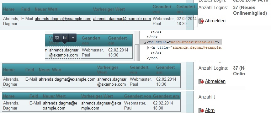

Ich habe mal ein Beispiel mit der Demo-Seite erzeugt...
Oben im Bild das aktuelle Problem, dann die Änderung des <td>-Elements und danach zwei Beispiele (einmal nur die Spalte "Vorheriger Wert" geändert, dann beide Spalten). Am letzten Beispiel sieht man auch gut das Verhalten, welches ich schon erwähnt habe.
